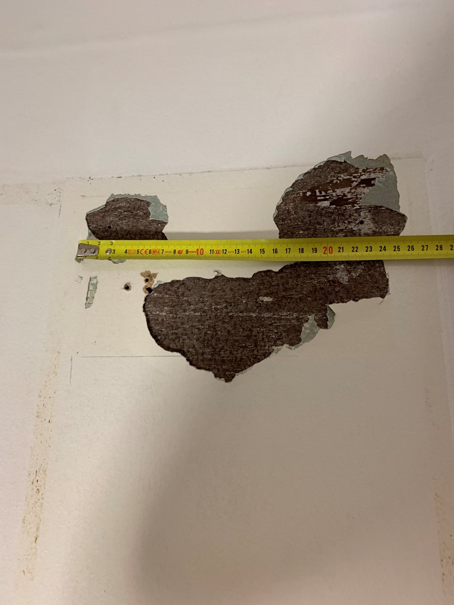

Reparation af hul i filt
Skabet skulle ned, og montøren havde udover de mange skruer brugt en smule silikonelim .. hvordan fikser man lige dét mest smertefrit? Underlaget er træ.
Hele rummet skal males derefter.
Underlaget ligner Leca. Skær resten af skaden ud i en firkant og spartl ud. Slib og isæt et stykke filt i hullet.
 Tak!

 I dette opslag fra 2008: https://www.lav-det-selv.dk/forum/t/125497/s/rep-af-huller-i-glasfilt
.. brugeren “Jacko” foreslår at spartle med “gipsfiller”, og jeg synes ikke, at han nævner påsætning af ny filt i det skadede område, men blot overmaling.
I mit tilfælde er der tale om toppen af en væg, man ikke ser meget, og da jeg hverken har filt/hvad man ellers skal bruge, ville det være fint, hvis jeg kunne slippe udenom at sætte nyt filt på. Så er der lige det med gipsfiller .. denne dukkede op under Google-søgning: https://www.jemogfix.dk/polyfilla-indendoers-500-gram/6122/9024585/ og der står “gipsbaseret pulverfiller”, så må jeg forsøge mig ad med den.
Hvis du ikke har lavet det endnu så vil jeg anbefale dig at sprtel hullet med en grov sandspartel og ikke gipsfillee. Gipsfilleren er til at lukke dybe huller med og altså ikke til at spartle finish med da det næsten er umuligt at slibe i

Kaempekran skrev den 10-08-2019 17:49:18
 Spartlede det i morges og skal slibe det i morgen ... så må vi se, hvordan det går!

 Jeg endte med at bruge denne filler: https://www.jemogfix.dk/indendoers-filler-2-5-kg/6122/9038052/search/?gclsrc=aw.ds&ds_rl=1243160&gclid=CjwKCAjwnMTqBRAzEiwAEF3ndhK_zE3PnKgEAPY0Y8_olv-tk4FbeGyPXXrFp0wdAZDXPk_fpjUx0RoC39YQAvD_BwE
Det gik faktisk fint med at slibe det, bortset fra man ikke kunne se noget pga. støv. Jeg måtte ty til rystepudseren, da jeg havde brugt alt for meget nogen steder.
Nu mangler der bare maling .. :)
