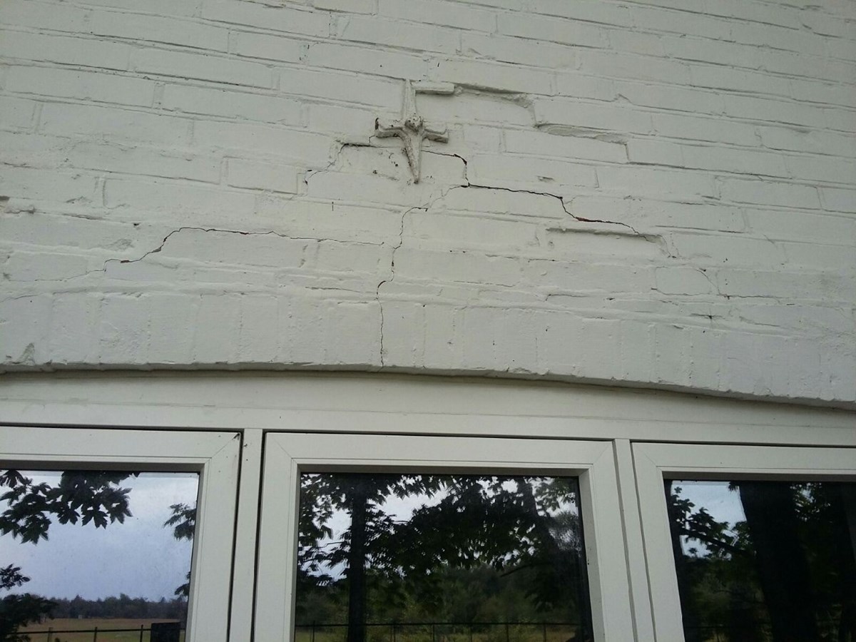

Vi har et lille problem i forbindelse med et nyt vindue. Muren over vinduet, har slået revner før udskiftning af vinduet, og det er blevet værre efter. Det virker stabilt og har ikke udviklet sig de sidste 5-6 måneder, men jeg vil gerne sikre det bedrer.
Hvad er bedst at gøre ?

Nu er det lige spørgsmål om murens styrke uden for buen. Hvis der kun er et lille kort stykke mur kan det være at det kan give sig der. Ellers vil sådan en bue ikke kunne giver sig udad og dermed heller ikke nedad.
Jeg ville blot tage stenene ud over buen og mure dem i igen. Medens arbejdet står på og en uges tid efter presser du en lægte eller regler op imod buen nede fra sålbænk eller fra jorden. Det er for at holde den på plads når de gamle sten tages ud. En muret overligger som denne styrkes nemlig af de skifter der er muret over den.
Er det i en galvende?
Personlig ville jeg umiddelbart ikke turde fjerne noget som helst, ser nemlig ud til at muren er revet højere oppe og så kan det ende med at du står med et stort hul.
Få en murer til at gøre det så er du bedre sikret!
