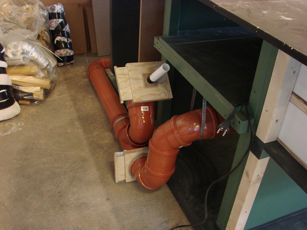

Jeg har lavet nogle rimeligt enkle "ventiler" så jeg kan stoppe suget når jeg ikke har brug for det.
Jeg har konstant sug på saven (det kan dog lukkes) og hvis jeg skal bruge mit fræserbord kan jeg sætte en slange til det og åbne spældet...
I øvrigt er det bedre med 2 gange 45 grader fremfor 90 grader buk... Jeg har dog af pladshensyn været nød til at lave nogle 90 graders buk.

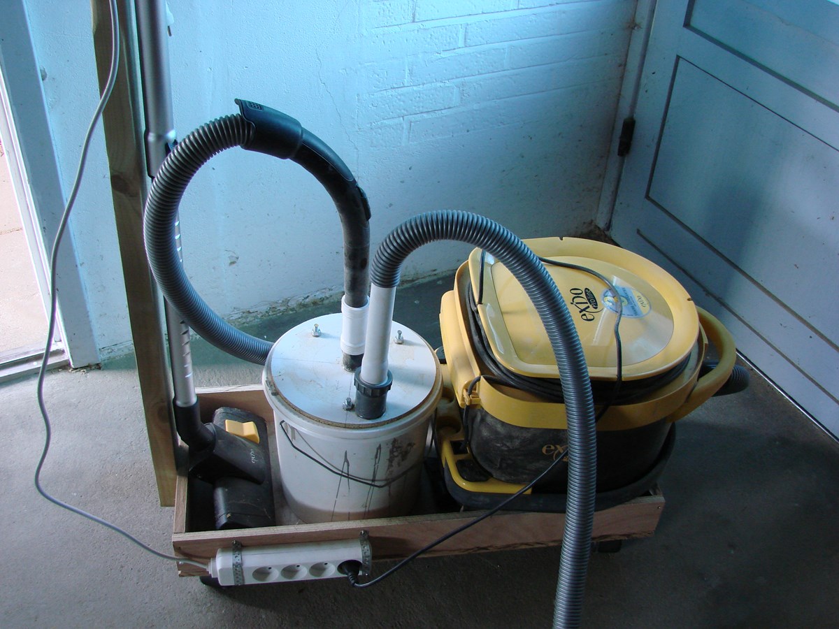

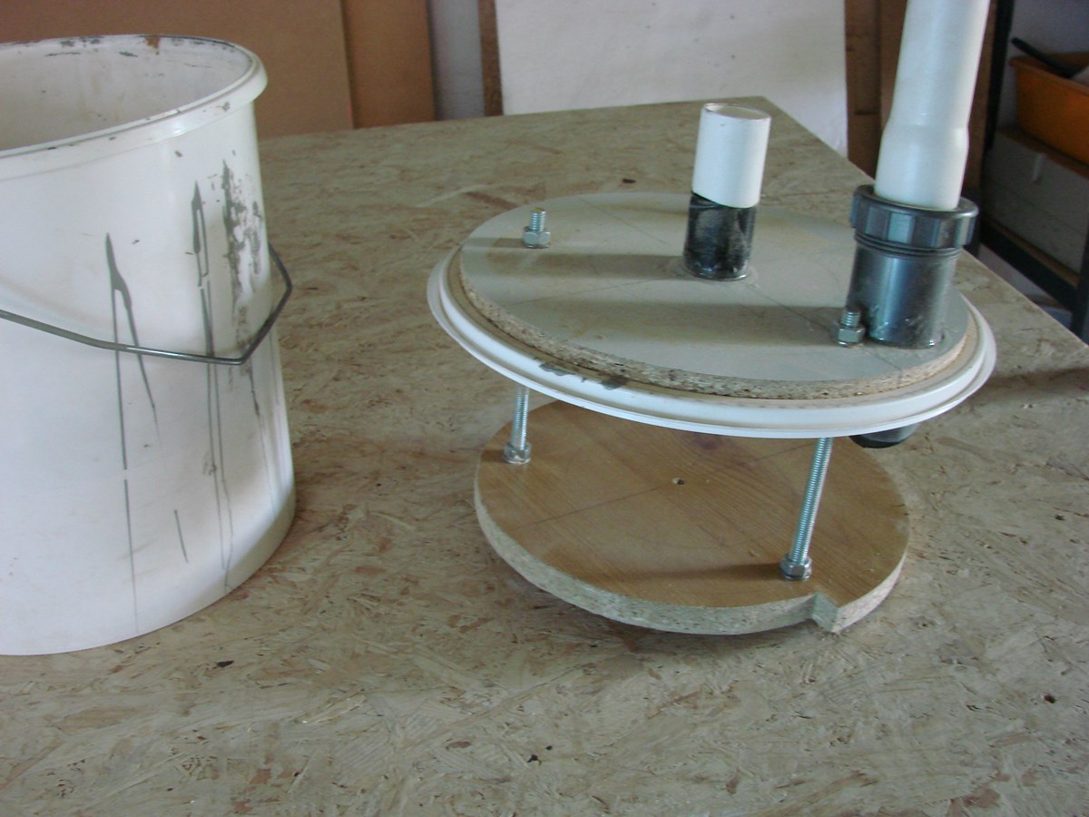

Hvis du er glad for dine støvsugere, kan du lave dig en Thien separator (søg selv på google/you tube).
Jeg lavede en for flere år siden og har brugt den flittigt til mine slibemaskiner og almindelig støvsugning af gulv/borde mm.
Den er død simpel at lave, og sparer dig for en masse poseskift, da 90+ procent af skidtet ender i spanden.
Det er i øvrigt en ganske almindelig indendørs støvsuger jeg bruger, der bare brækkede et par hjul, efter et styrt ned af en trappe, så derfor har jeg lavet en lille vogn til det hele...

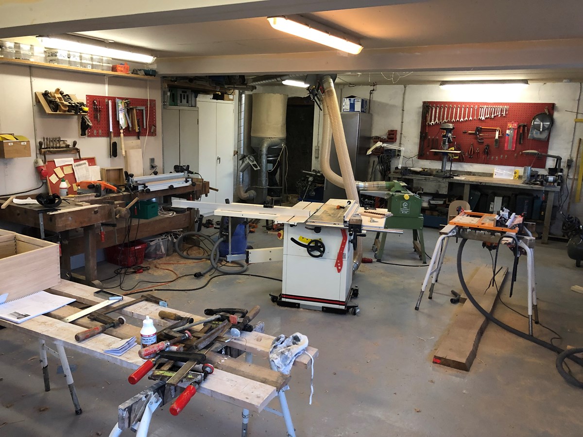

Når du bruger en spåndsuger, der har flere maskiner tilsluttet, bruger du et spjæld til at lukke af for de maskiner du ikke bruger, eller skal du bruge alt for kraftig en spåndsuger. Her skal du dog være opmærksom på at spjældene laves til den rørtype de skal passe til og grundlæggende er der to typer rør til dette formål, transfer rør, som er glat og dermed giver den mindste modstand men er også dyrt og så er der spirorør som er noget billigere men som giver lidt mere modstand.
Her er et eksempel på et spjæld til transfer rør:
https://dk.feldershop.com/da/Udsugning/Udsugningsr-r/Spj-ld-enkel-udgave.html
Og her et til spirorør:
https://krappan.dk/produkter/skydespjaeld.701/skydespjaeld.7276
Jeg har bygget mit spåndsugninganlæg op af spirorør og har derfor brugt det spjæld jeg har vist ovenfor til spirorør men problemet er at dels er spjældet ikke ordentligt tæt og dels er det besværligt at skifte stilling på det, da det kører ret dårligt. Derfor planlægger jeg at udskifte mine spjæld med Felders, som er lavet til spånsugning og så finde en løsning så de to rørsystemer kommer til at passe samme (det siger sælgeren fra Felder man godt kan med lidt snilde).
Her under kan du få en fornemmelse af hvordan jeg har lavet mit spånsugningsanlæg.
Håber ikke dette indlæg forvirrede mere end det afklarede.
