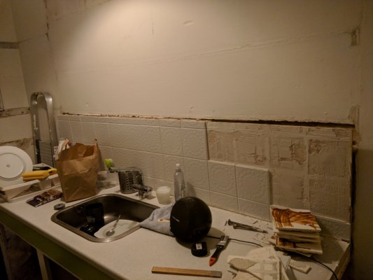

Jeg er i gang med mit køkken projekt og efter fjernelse af næsten hele det gamle køkken fik jeg et par overraskelser..

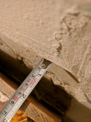

1. Bag vasken er fliserne sat på en træplade, som sidder sat på ældre fliser der er helt løse på mursten. Der er ca 1 cm som skal fyldes men på 2 m2.  Er filler nok (har lidt pulverfiller liggende) eller er der en anden smart løsning? :)

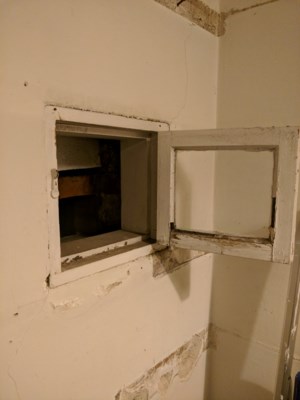

2. Dernæst er der et lille vindue som var inde i et skab. Det vil jeg fjerne og lukke, tænkte at sætte filler ind ad flere omgange indtil det er lukket. Er det nok? Eller skal man købe et par mursten?

Træpladen og de gamle fliser fjerner du og pudser muren op med mørtel med lidt cement i (1:10). Vinduet piller du ud og murer hullet til. Derefter pudser du murstenene med samme blanding. Filler er ikke til at pudse med.

Tak for det hurtige svar. Tænker at bruge Weber 280 til det. Jeg skal have en elektriker til at sætte nogle stikkontakter op svt pladen, så det er vel bedst at pudse efter?

Pudsearbejdet er det sidste, inden du sætter fliser op. Du kunne besøge en murer og se om ikke han skulle have nogle sten, du kunne købe.

Find nogle gamle brugte mursten på dba, guloggratis e.lign.
