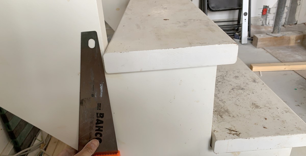

Som Erik beskriver det, skal du kun save evt. søm over i vangen, der vender ind mod væggen. Og saven skal holdes, som vist på billedet. Du kan undersøge, om der overhovedet er nogle søm, ved at lade fukssvansen køre mellem væg og vange.
Er du i øvrigt sikker på at han har sagt "trappe skal væk" Eller har han sagt at det stykke som gulvet fylder i højde skal væk.
På billede ser det ud som om trappen IKKE står imod en væg, så er det kun i toppen du skal lede efter skruer eller søm.
