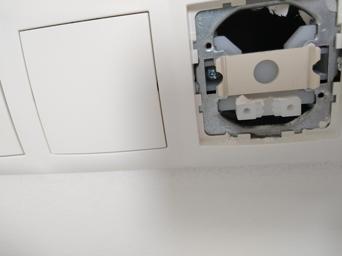

Jeg har en bunke blændede stik som vist. Hvordan får jeg dem af? Jeg kan ikke umiddelbart finde en vejledning til dem.
Jeg kan se at kabelrør er tomme bagved.
Jeg vil trække netværkskabel og etablere fine ethernet stikdåser istedet. Kan nogen udfra billedet pege mig i den rette retning?
På forhånd tak.

Du kan se den ene skrue i venstre side af "indmaden". Der sidder en tilsvarende i højre side. Disse skruer løsnes, og du kan trække "indmaden" ud.
Rammen sidder sammen, så du skal have de andre blænddæksler af også sammen med rammen. Jeg vil gætte på at rammen er klikket på.
Alle tiders jeg fandt ud af det. Og jeg har fundet ethernet indsats hos Amazon i Tyskland.
