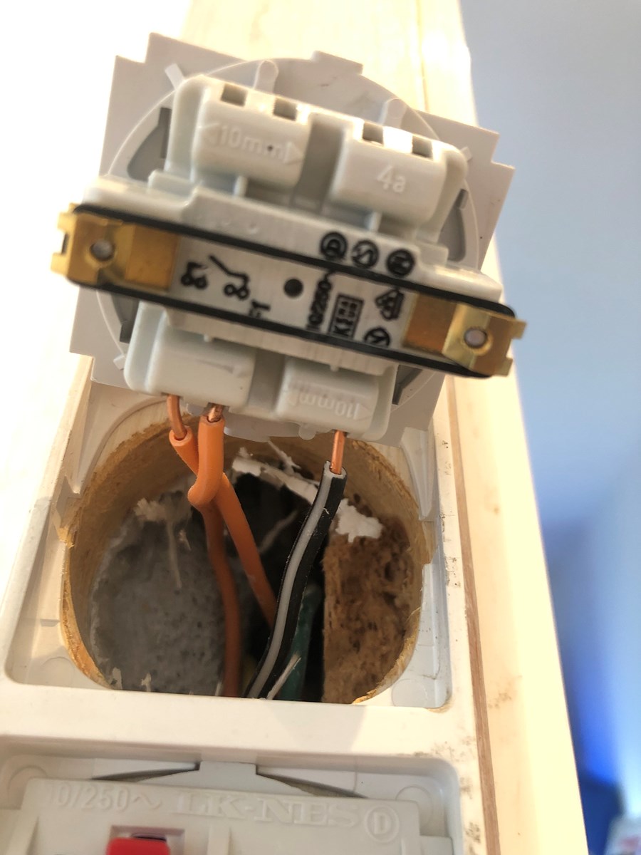

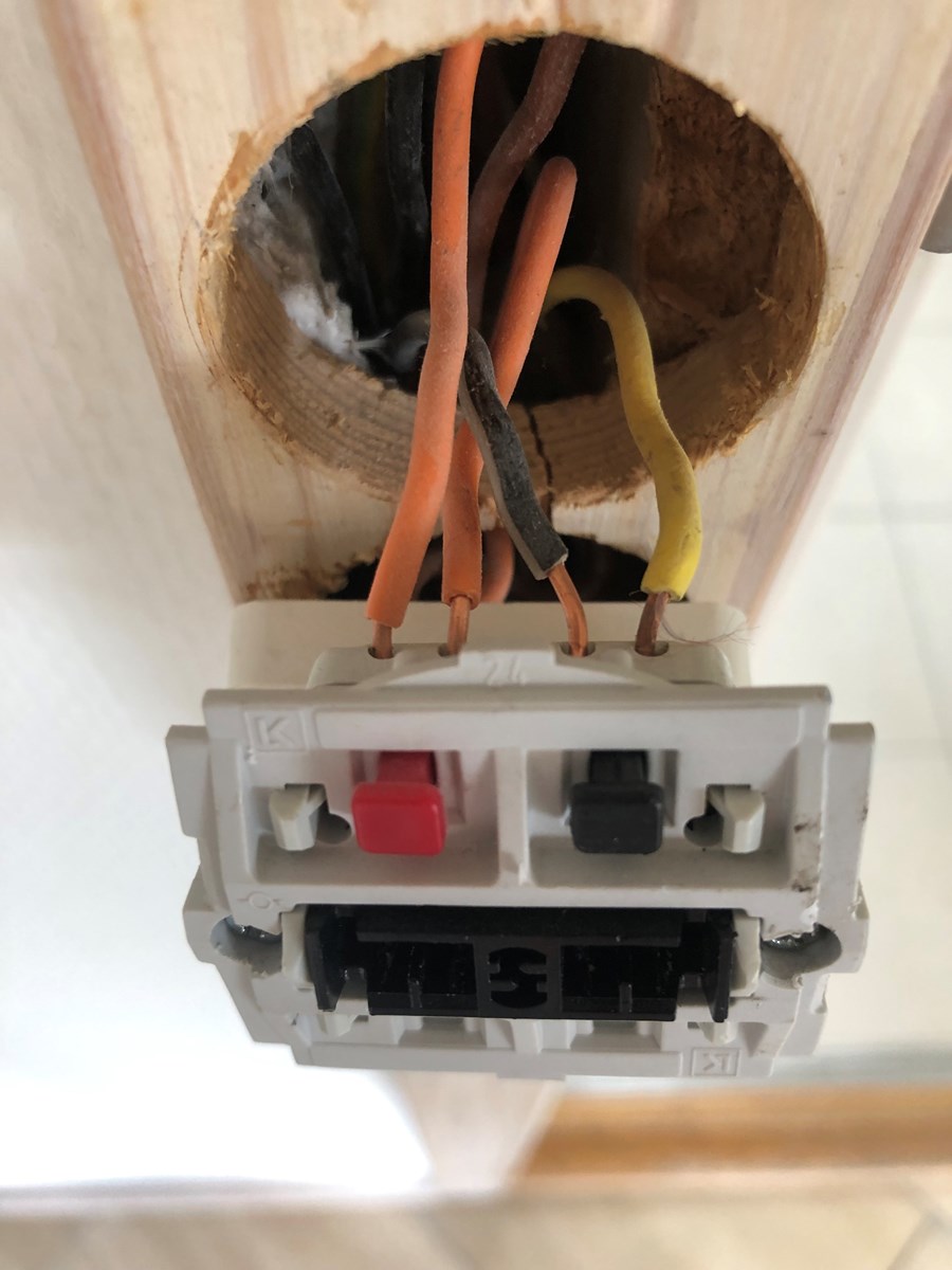

Den ene af mine gamle afbrydere, lad os kalde den "Afbryder A", ser således ud forfra:
Og således ud bagfra ("Afbryder A"):

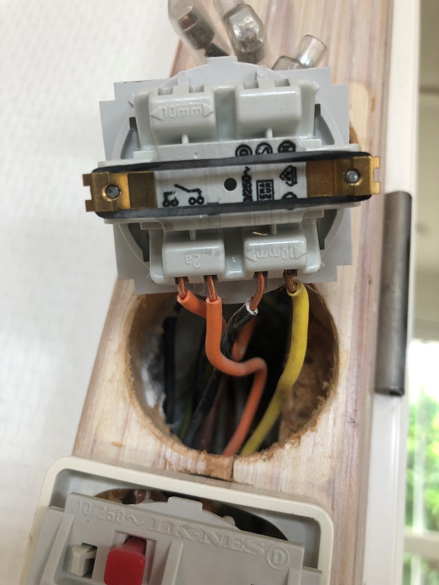

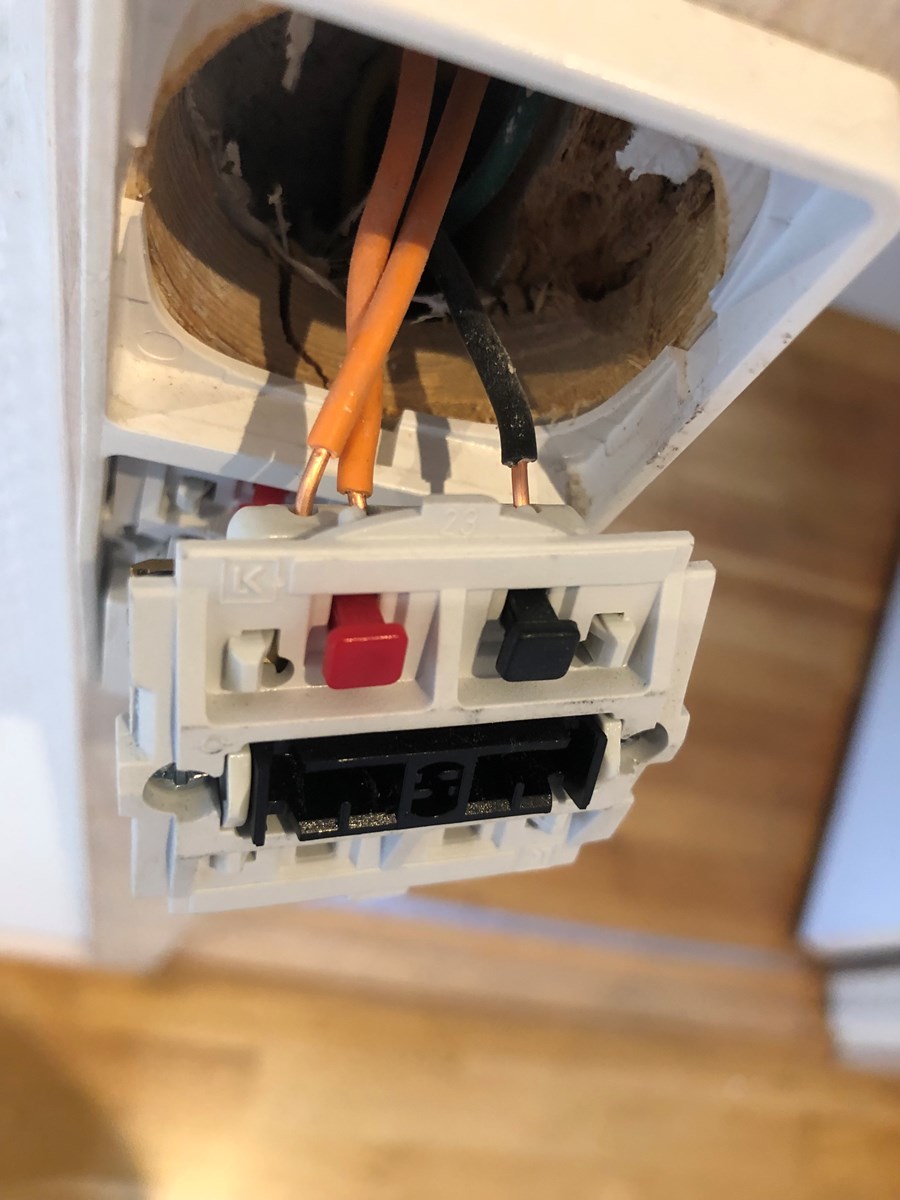

Min anden afbryder, "Afbryder B", ser således ud forfra:
Og bagfra ("Afbryder B"):

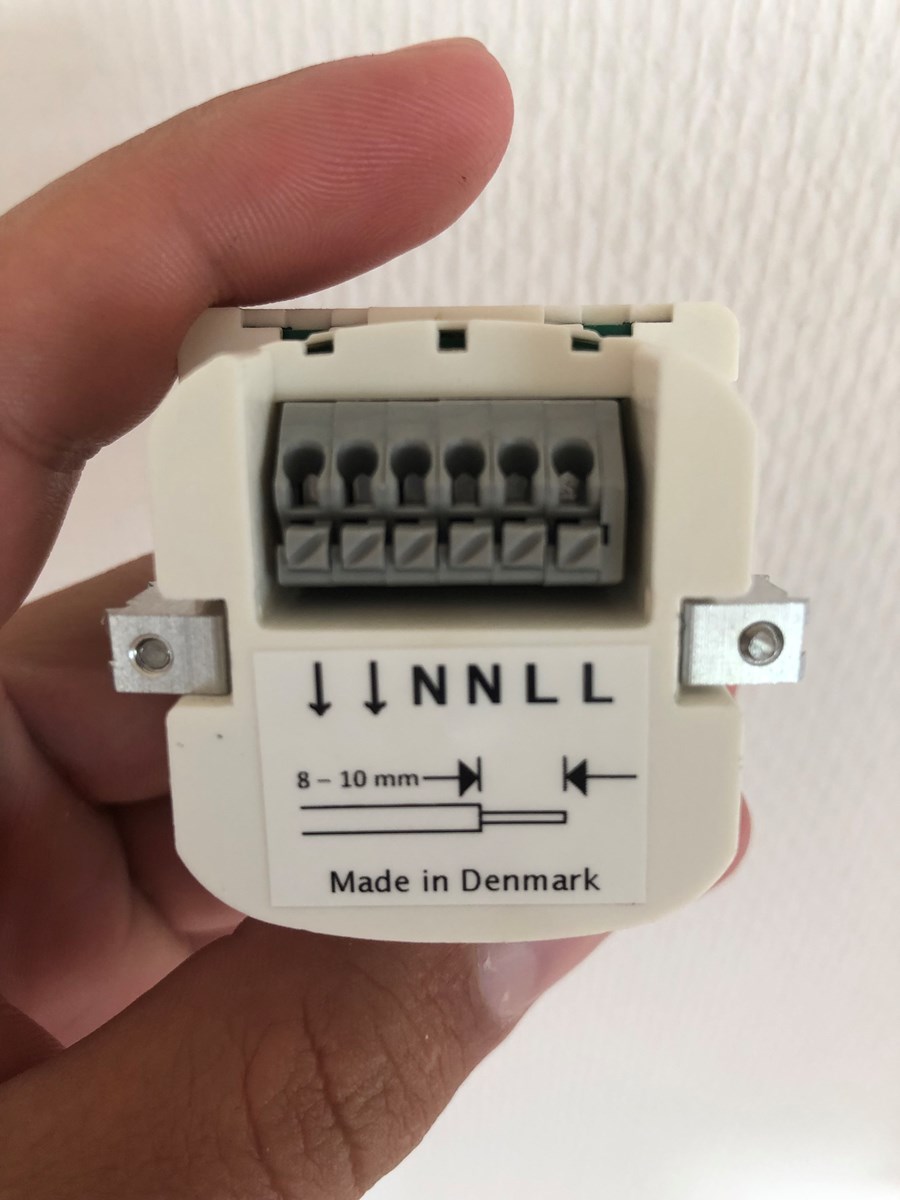

Min nye kontakt er en ZHC5010-WH:
https://youcontrol.dk/z-wave-plus-dansk-z-wave-fuga-betjeningstryk-med-relae-udgang-hvid-uden-lysdioder-zhc5010-wh.html

1. Dine gamle afbrydere er ikke korrespondance afbrydere. De er begge 1 polede afbrydere .
Hvis det første er gældenden så gør du følgende:
Den brune i de gamle skal i L i den nye, og den sorte i afbryder B skal i en af klemmerne mrk. med pil ud. Men du skal også have fundet en nulleder ( lyseblå) nede fra stikkontakten under. Denne skal i N klemmen.
For afbryder A gælder det samme men Jeg ved ikke lige hvorfor der er 2 udgange fra den, sort og gul. Hvis det er til 2 lamper skal de i hver sin klemme med pil ud. Også her skal du have fundet en Nulleder.
