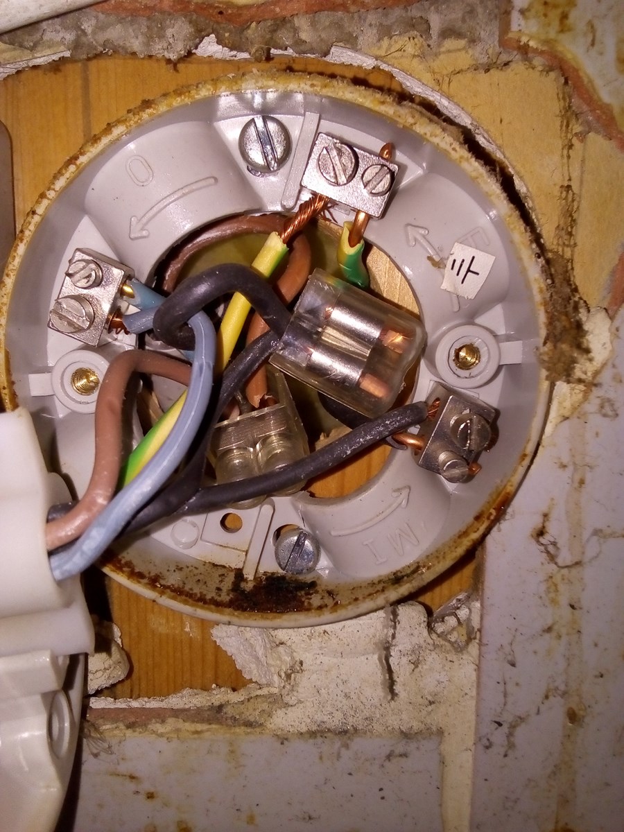

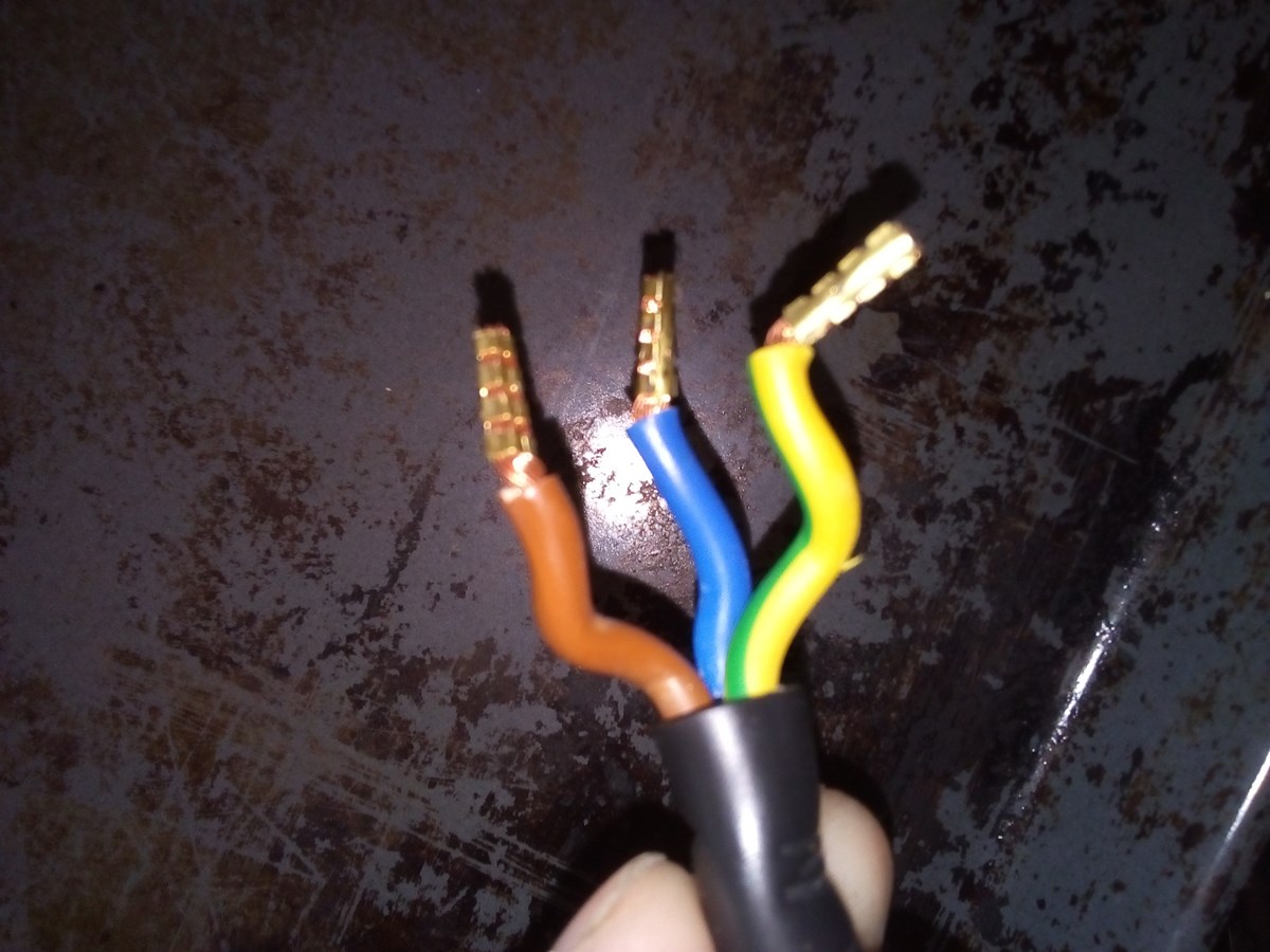

Har fået et ny ovn, og ville gerne have installeret den, men jeg er temmelig blank på hvordan ledningerne skal installeres, overvejede at ringe til en elektriker, men tænkte jeg lige ville spørge her først. Vedlægger billeder.
Den gamle har gul/grøn, sort, sort, brun, blå Farverne ser lidt falmede ud dog. Takker for enhver hjælp!

Du skriver >ny ovn< er det kun ovn så monterer du den med
blå->blå
Gul/grøn -> gul/grøn
brun-> en af de andre.
Hvilken en kommer an på hvordan kogeplade eller opvasker er monteret. Ovnen skal helst på den som er mindst belastet i forvejen.
Har du smeltesikringer kan du afprøve / måle det. Ovnen monteres, og derefter tager 1 sikring ud af gruppe der hedder "komfur / opvasker" eller lign. Så noterer du hvad der ikke kan virke. Du gentager med næste og bagefter sidste sikring og notere. Så kan du se om de tre sikringer nogenlunde ligeligt fordeler forbruget.
Har desværre ikke nogen opvasker, det går på håndkraft herhjemme. Ok det lyder godt, bare for at være helt sikker, den brune, er det ligemeget om den ryger i nr. 1, 2 eller 3? (vedlagt billede), har ikke nogle smeltesikringer, kan jeg teste via normale keramiske sikringer? Aldrig set en smeltesikring / elektrisk sikring før.

Den brune fra ovnen skal som du skriver enten sammen med fase 1, 2 eller 3.
Tak Erik! Ovnen er forbundet, og det virker! Takker for hjælpen og ekspertisen!
