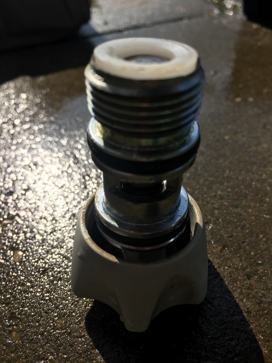

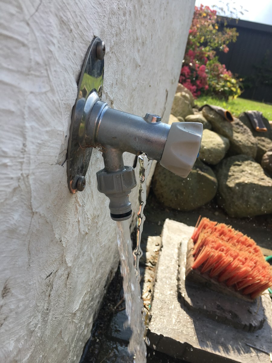

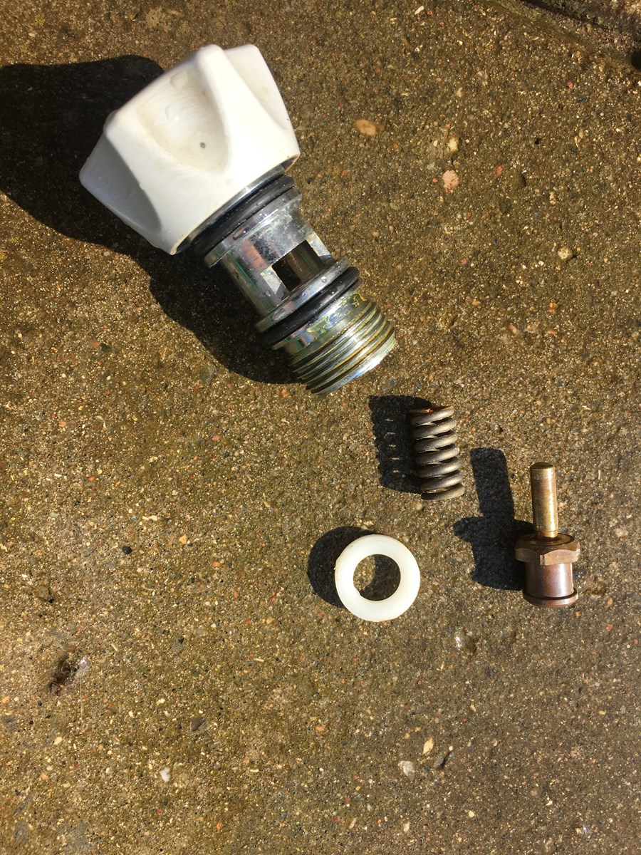

Jeg har en udendørs frostfri vandhane, hvor vandet er begyndt, at løbe kraftigt ud af selve vandhanen når tændt (den lukker helt tæt). Jeg har prøvet, at skille vandhanen fra hinanden for at se om jeg kunne se, hvad problemet var - dog uden held! Så nu håber jeg en her kan hjælpe - hvordan får jeg vandet til at stoppe med at løbe så kraftigt fra selve vandhanen?

Det må være selve hanedelen der er galt med, evt de O-ringe der tætner mellem hanedelen og huset.

 Rigtig nok, at tryk er godt... men vil vurdere, at 1/3 af vandet løber ud ved vandhanen og ikke ind i slangen eller der hvor slangen burde være montere :(
 Overvejet jeg også om var problemet, men de ser ud til at være i super/fin stand..

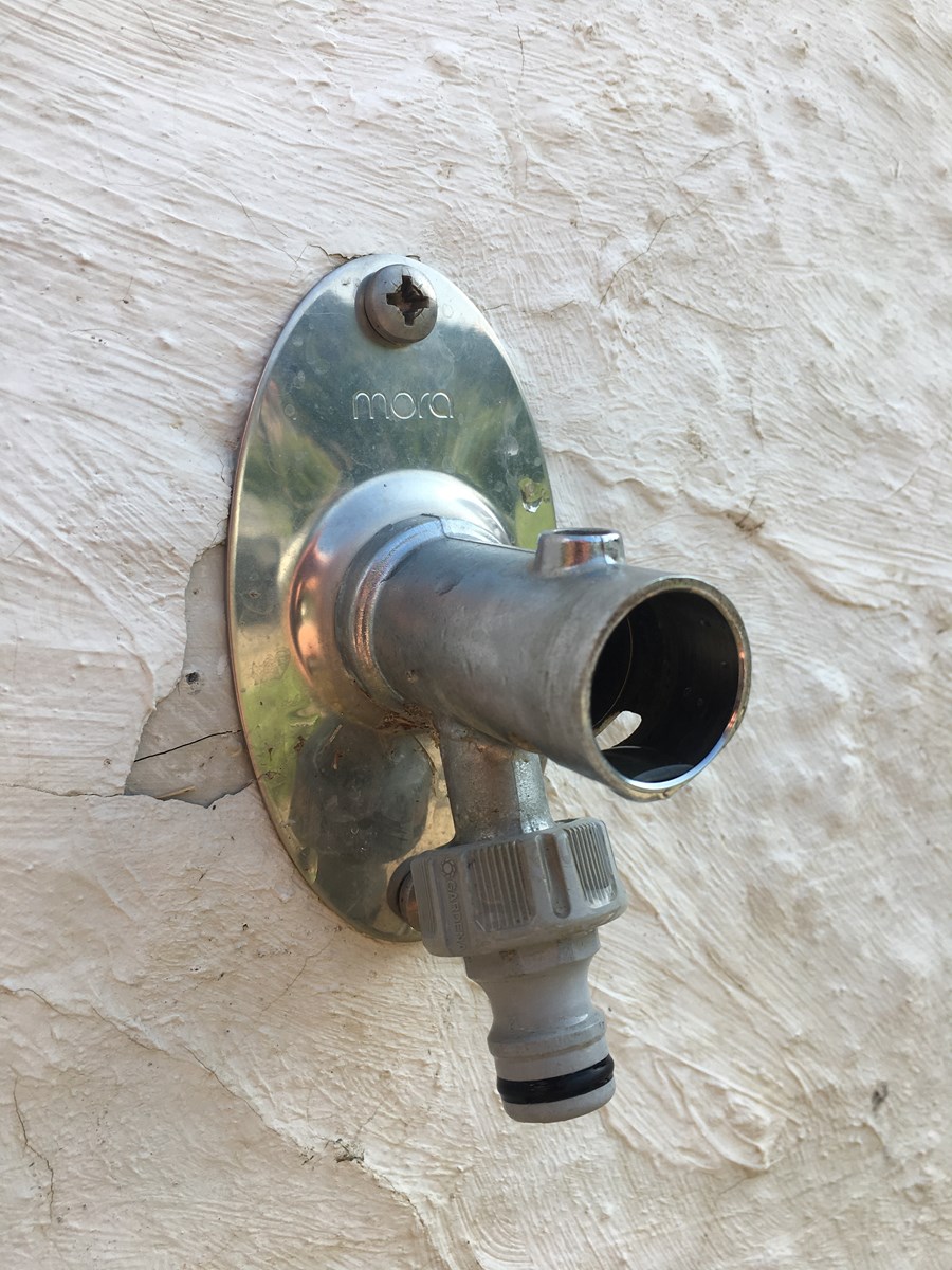

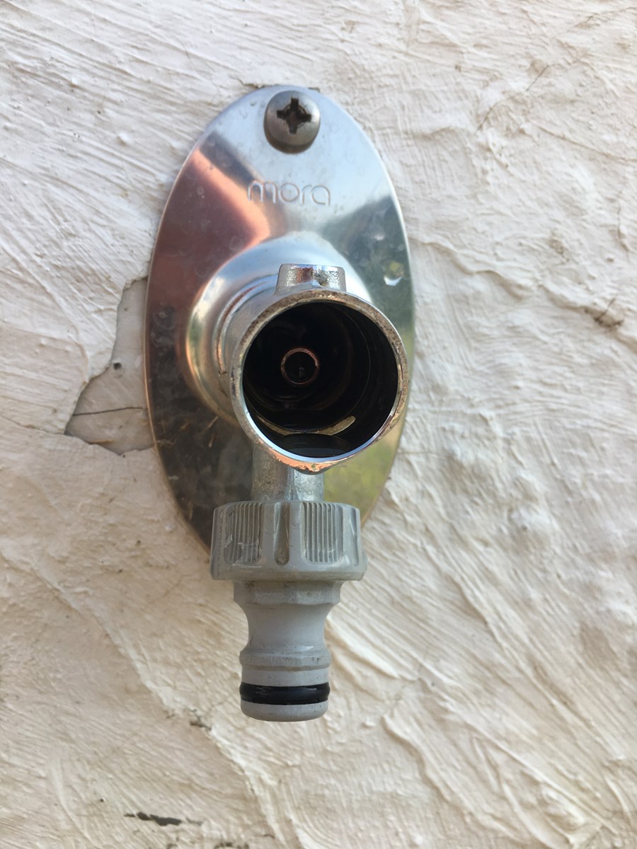

Er der et langt rør der gå ind og lukker på bagsiden?
Kan huske jeg havde samme problemer med en lignende hane på arbejde, det var den indbyggede tilbageløbsventil der var defekt.
Ventilen sidder som jeg husker for inden.

 Der sidder en eller anden ventil inde i hanen, men den bliver ind i  selve vandhanen, når jeg skruer den af.... jeg kan trykke på den med fingeren og hanen lukker....
