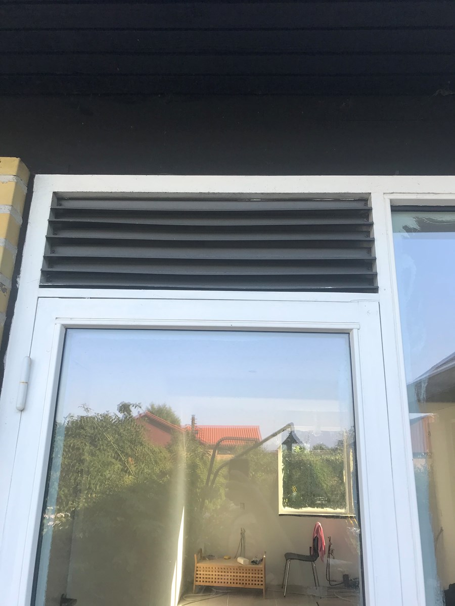

Spørgsmål til prof’erne: jeg har vinduer der har en top som luge for ventilation i træplader (gamle vinduer). Udefra er der ventilationsrist. Jeg har ikke budget til udskiftning til nye vinduer i år men vil gerne sikre mig at jeg ikke kommer til at betale for varme til fuglene her til vinter. Kan jeg isolere ved blot at lægge noget glasuld mellem træplade og rist? Jeg har slet ingen bygge-viden derfor mit spørgsmål 😊🙏 Er der andre (også) billige alternativer?  Pft.
Mod risten ville jeg sætte et stykke vindpap, bag dette et stykke Sundolitplade isolering. Det fåes i stykker og i flere tykkelser. Tilpas nøje, bagest din træplade.
