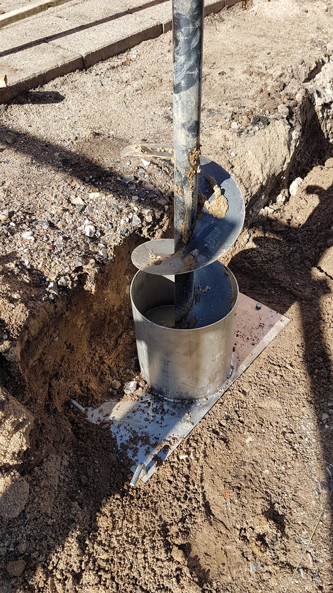

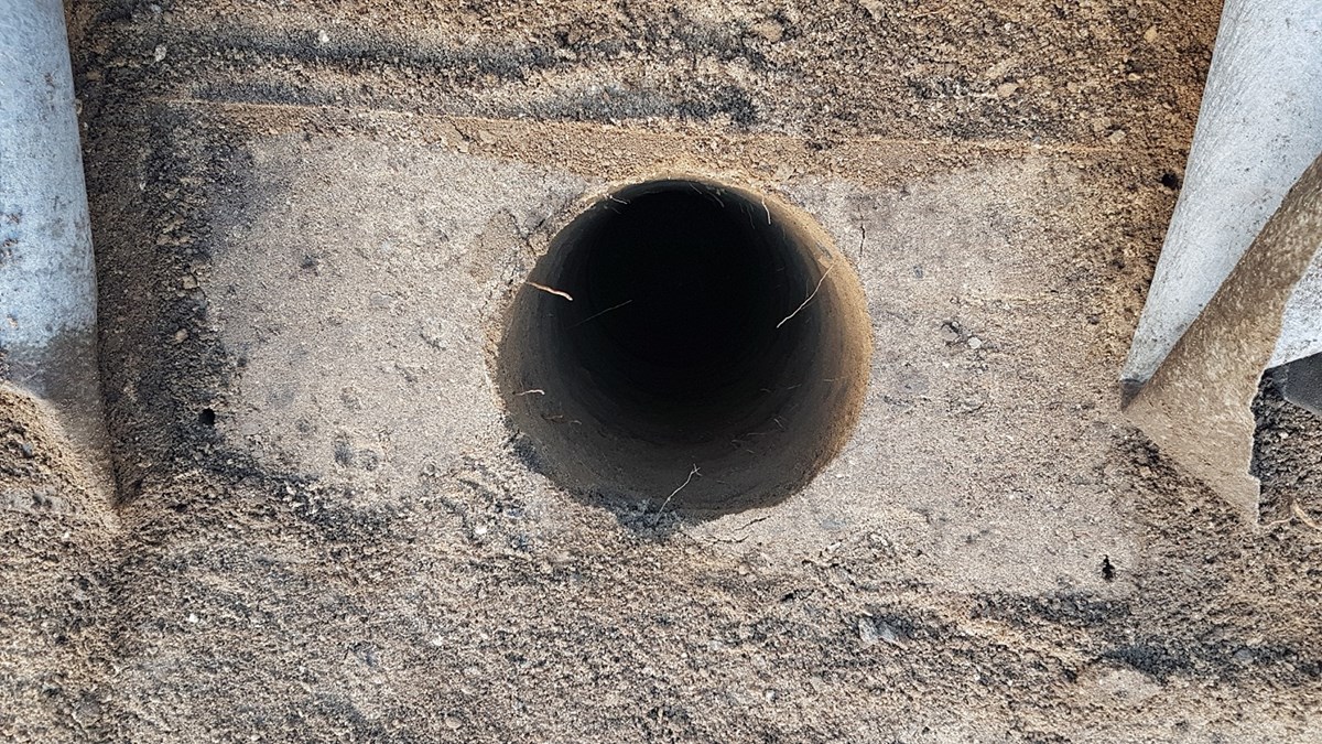

Jeg lavede sådan et styrerør, som kan sættes fast med pløkker, så kan man bore ret præcist, man retter det op så det sidder i vatter, så bliver hullet også lodret...
Og man får en skarp kant, og slipper for løs jord ryger tilbage i hullet.
Her til et ø 300mm bor
