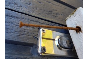

NKT Climatic skruer så sådan her ud efter 4 år oppe under udhænget, under taget og bag sternbrædtet, så ingen direkte regn.
Så rustne skruer er nok et generelt problem?
