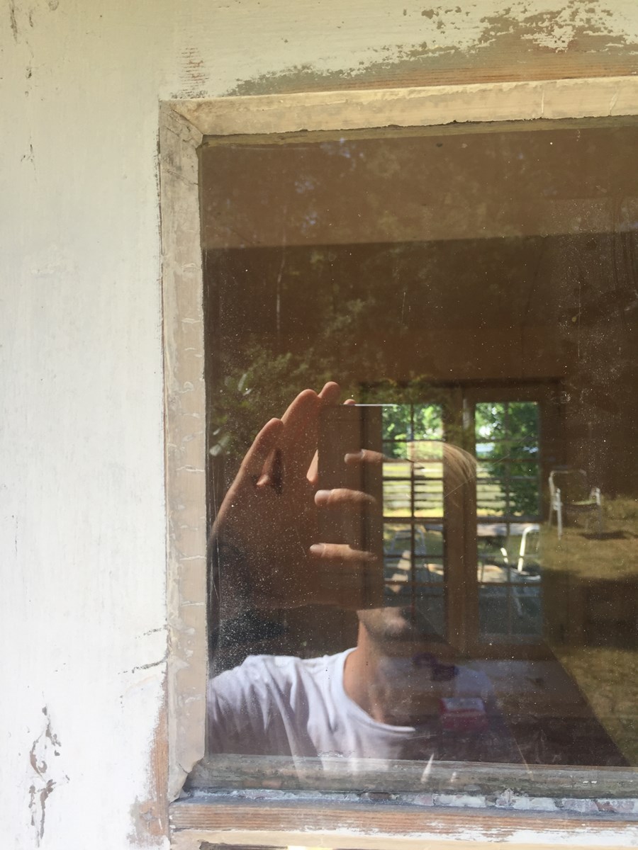

Jeg er i gang med at renovere de gamle sprossevinduer i sommerhuset.
En del af kittet fjernes let, mens en stor sidder godt fast. Kan man nøjes med at lægge et tyndt lag kit på det gamle/fylde de små revner ud og så lægge kit som normalt, der hvor alt er fjernet? Jeg har dat et billede ind, som fint viser, hvordan de fleste vinduer ser ud efter lidt arbejde med spartel og sandpapir.
Tak for hjælpen
Nej! Al kittet skal fjernes sammen med stifterne. Træet slibes og renses, før nye stifter og kit.
Tak for svar. Det var ikke var dog ikke det, jeg håbede på :-)
Synes, jeg har læst et sted herinde, at man godt kunne nøjes med at kitte evt. revner.
Hvis kitten revner, er det fordi den er ved at tørre ud. Og så. Il det falde ud, før eller siden.
