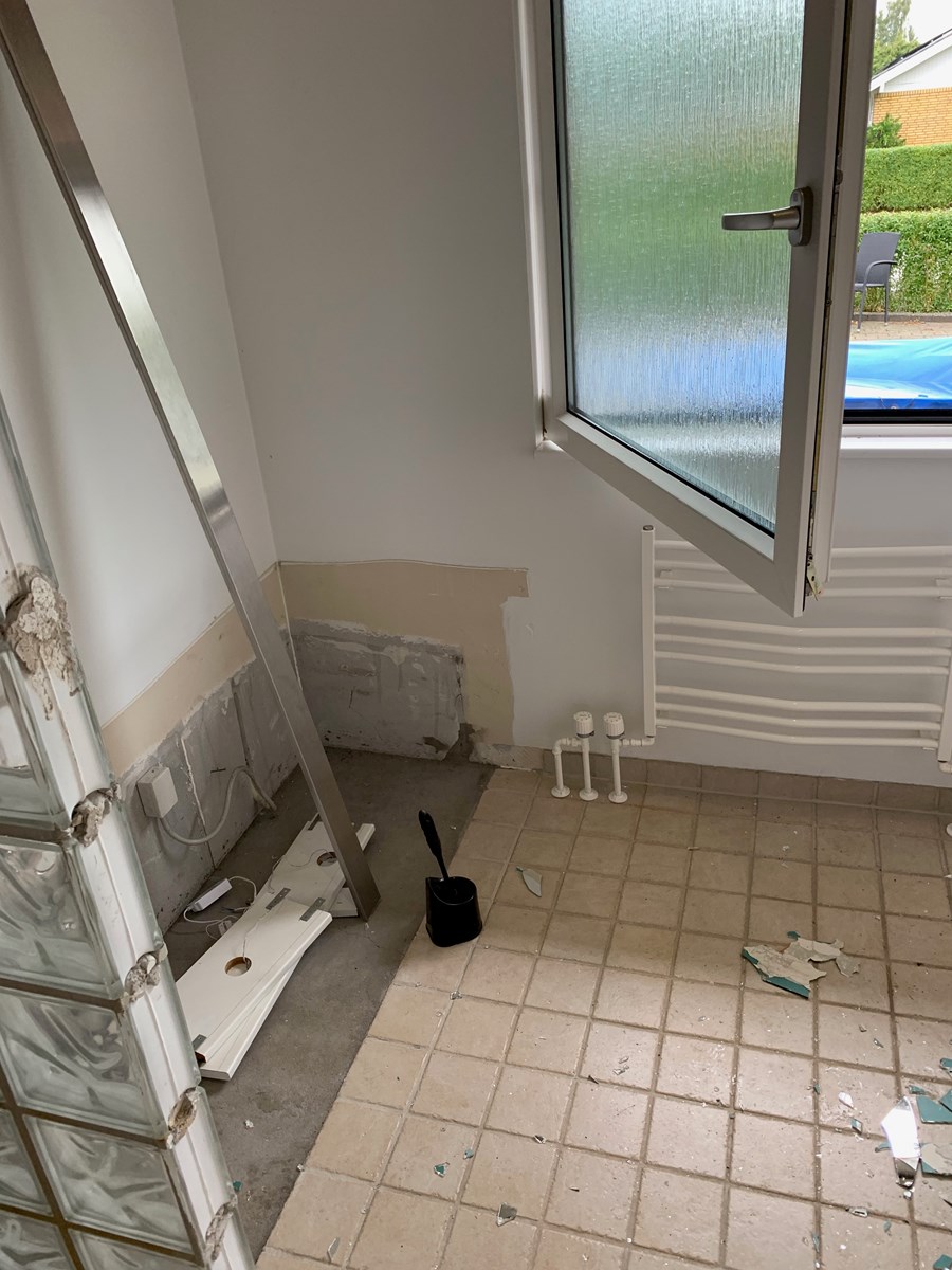

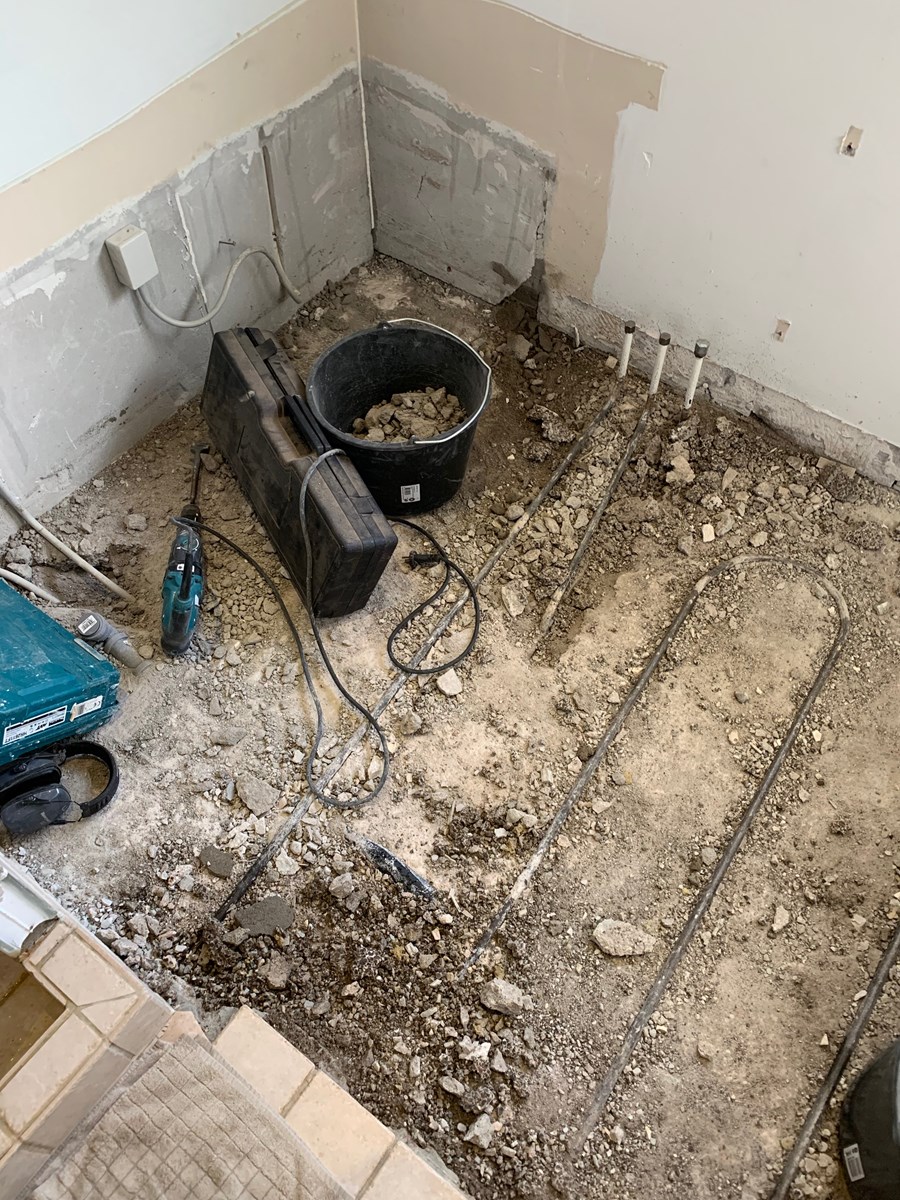

FJVR er returløbstermostater. Dem sætter man på returløbet og umiddelbart ser det ud som om det er udført korrekt.
MEN. Byg ikke videre på andres fejl.
Tillid er godt, kontrol er bedre, razzia er bedst! Hvis du ikke kan se rørene løbe så blæs igennem, så ved du hvad der der kommer ud hvor. Så mærker du op, for dig og for den næste.
