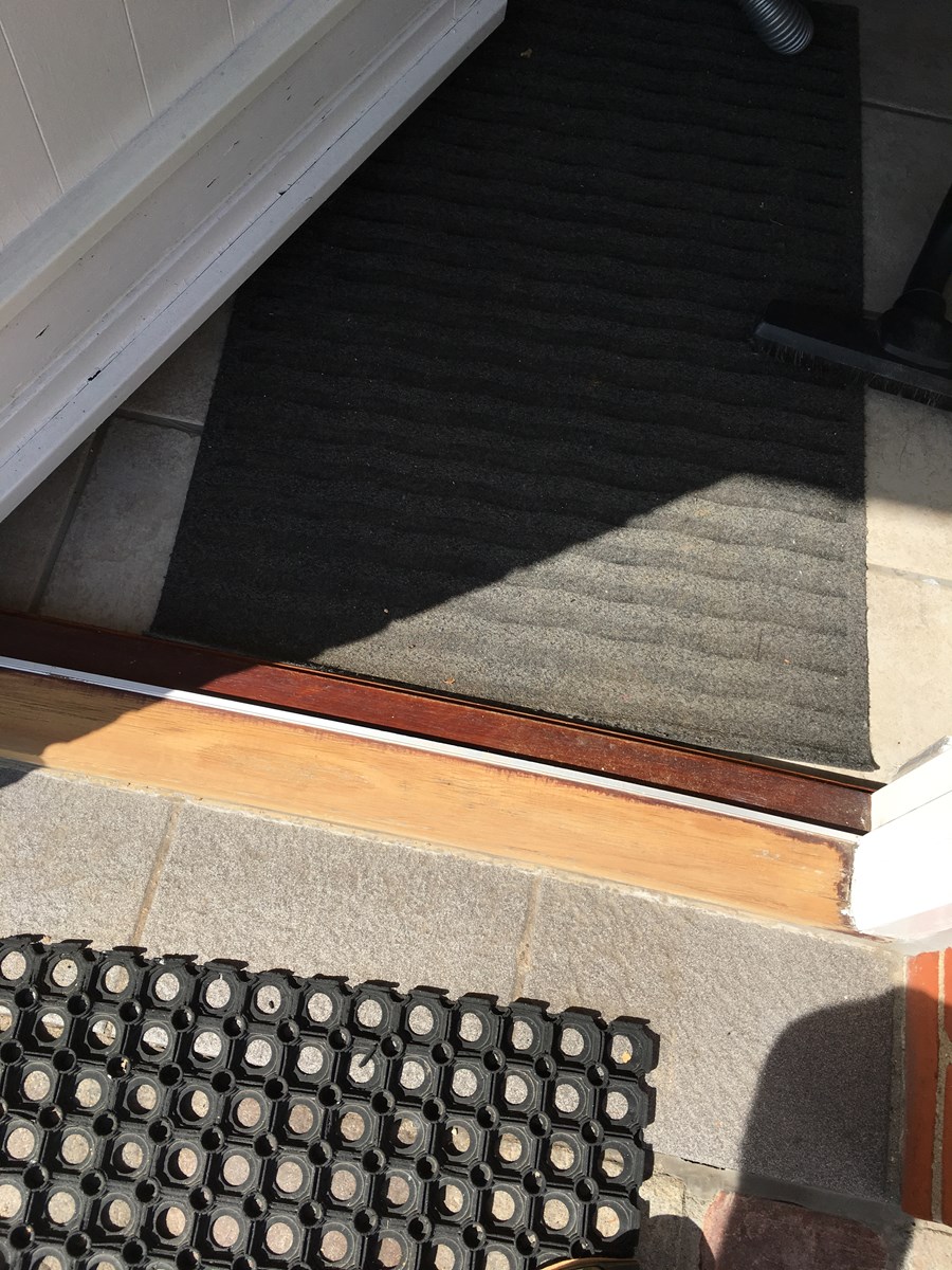

Dørtrinene til vores facadedøre var meget afskallede hvorfor vi valgte at slibe dem ned. Spørgsmålet er nu, skal de have en speciel behandling? Eller er det bare at male dem med en udendørs træmaling eller oliere dem?
Vi overvejer at male dem hvide, men tænker måske at vi hurtigt kommer til at fortryde det.
Nogen der har erfaring med at lave en “metal” løsning på det eksisterende dørtrin?
Hvis trinet ikke fejler noget, ville jeg give det klar skibslak. Alternativt kan det skiftes med et i aluminium.
Nu ser det ud til at gå i et med dørkarmen, så kan det bare lige skiftes med et i aluminium?
