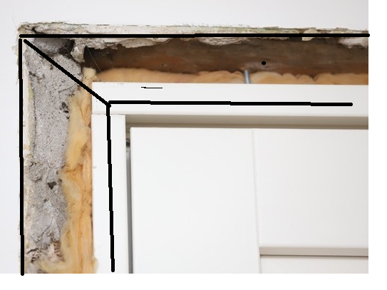

Gerigt sømmer du fast på karmen med dykkere. Du begynder i hængselsiden og rykker det 4-5 mm ind. Dernæst sætter du det vandrette stykke fast og til sidst det lodrette stykke i låsesiden.

Hej S. Fabrin, tak for indlægget! Kan du uddybe hvad du mener med “rykker det 4-5mm ind”? :)

Med det mener jeg, at du lader kanten af gerigtet begynde, så du kan se kanten af karmen og 4 - 5 mm af den. Jeg har skitseret det med sort.
