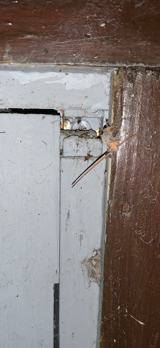

Jeg vil gerne skifte ruderne i mine gamle vinduer i sommerhuset. For at skifte ruden vil jeg gerne have den indre ramme med vinduet ud. Men jeg kan ikke helt greje en snedig måde at gøre det på.
Vinduerne ser sådan her ud:
På den ydre side, sidder der i hver top en skrue som holder et beslag, hvori der ligger det element som bærer vinduet.
Jeg synes ikke at jeg kan få en skruetrækker der ind.
Er der nogen som har et fif til hvordan jeg kommer videre?

Prøv at løfte vinduet ud i vandret, så kan det sikkert løftes ud af beslaget i rammen.
