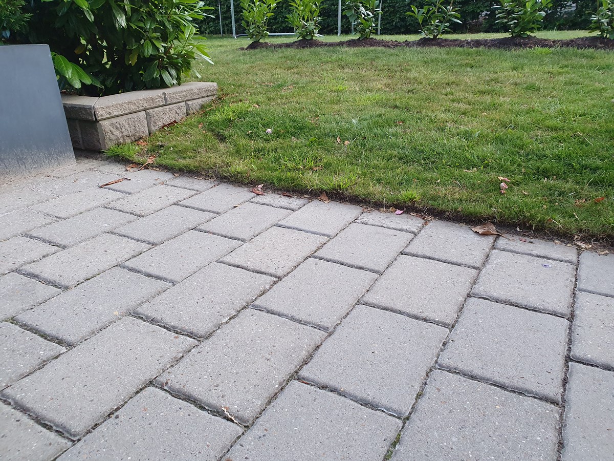

Hej, vi har ca 30-35 cm fra terrasse og op i haven - begge sider er afsluttet med en lille havemur som ses på billedet. Det er en tilsvarende mur i højre side- bredde på det hele er små 3 meter.
Vi har tænkt på om man kunne lave en lille trappe af terassebrædder op i haven men er lidt i tvivl om hvordan det skal gribes an - kan man bygge et lille fundament af kantblokke op og skrue terassebrædder på eller lave er træskelet/vanger?

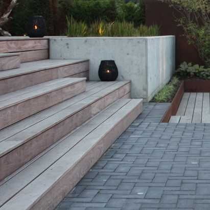

Det er lidt noget i denne stil vi går efter ..

Du kan nedgrave nogle korte 75 mm stolper i tre rækker på 3 meter med 60 cm mellem stolperne. Den forreste række skal stikke ca 10 cm over jorden næste række 25-27 cm. Sidste række samme højde 25-27 cm skru en vandret bplanke fra lav til høj stolpe, så har du noget at lægge terrassebrædder på. Trin højde blive ca 15 cm. Dybden to terrassebrædder med 5 mm mellemrum. De øverste brædder kommer op i græshøjde. Under trappen udlægger du en dug for at holde ukrudt væk. På forkanten af de nederste stolper skruer du et flækket terrassebrædt fast for at lukke ind under trappen.
Tak for svaret og beskrivelse af fremgangsmåde :) når du skriver korte stolper, ca hvor langt ned i jorden skal de?
Husk ved trappetrin, skal 2 stød + 1 trin ligge så tæt på 64cm som muligt for at være behagelig at gå på.
Desuden bør en trappe i haven have lavere stød og tilsvarende brede trin for stadig at være behagelig at gå på.
Trappen på billedet du har vist er for stejl selv om den overholder ovenævnte tommelfingerregel.
.. der er ganske enkelt forskel på hvordan trapper føles inden- og udendørs. På billedet ville det være langt bedre at dele trinnene op med en eller flere repos.
Du er de i den heldige situation, at højdeforskellen fra terrasse til græsplæne er beskeden, så du har god mulighed for at konstruerer en god trappe der tilgodeser alle krav og behov.
Vælg trin og befæstning der modsvarer eksisterende stenbelægning.
