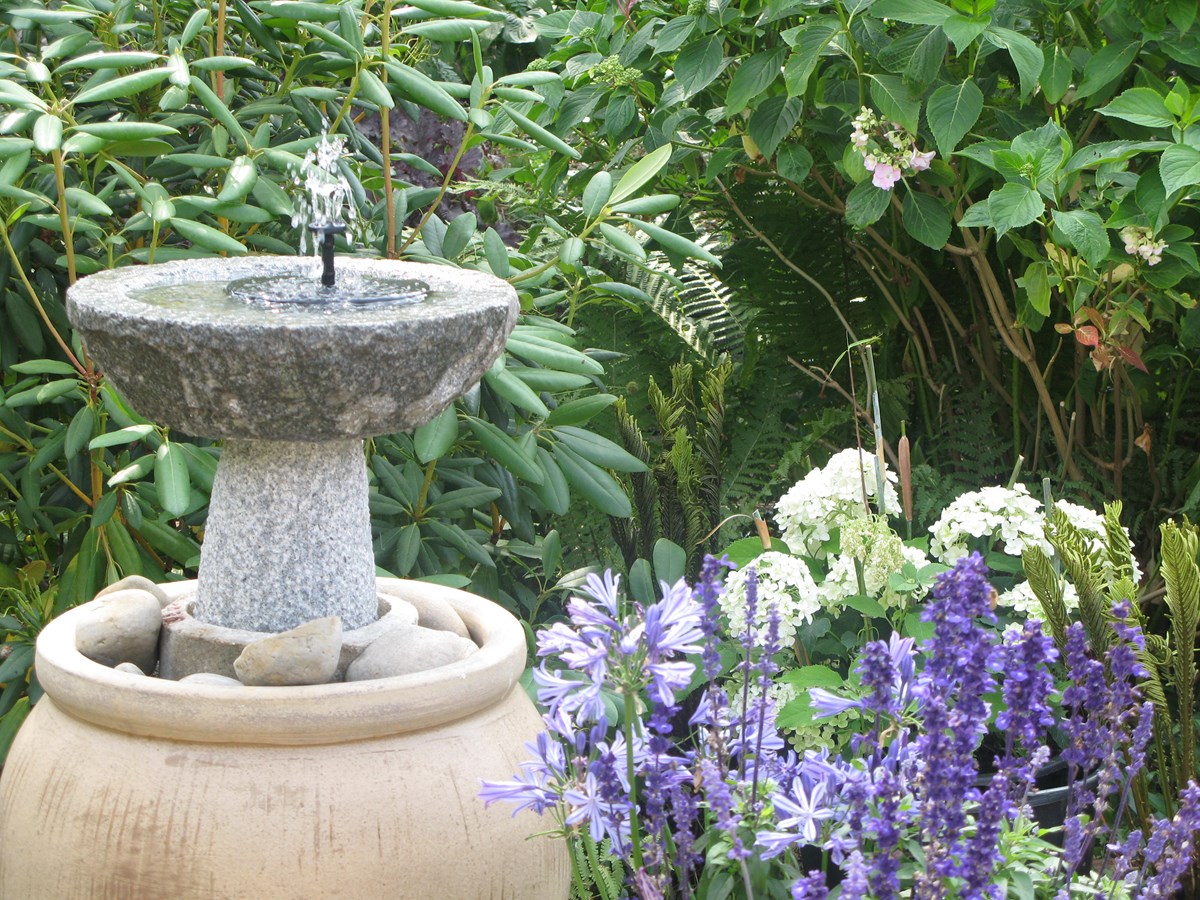

Mit solcellespringvand fungerer efter hensigten, men fuglebadet er ikke dybt nok og diameteren indvendig er for lille . (Udvendig 35 cm). Det betyder at vandet plasker ned udenfor badet, som ret hurtigt løber tørt for vand. Et nyt og større fuglebad er nødvendigt. Nyt granit på 70Ø  koster 1500 kr. Et havefad fra et firma i Lem koster 400 kr + ca. 400 kr i fragt.
Jeg kunne støbe med cement i 2 murerbaljer. En Weber kuglegrill eller lignende kunne også være en god form, men det har jeg ikke og jeg kan ikke ødelægge andres, for ventil og håndtag fra låget skal jo af inden støbning. Det kunne ellers blive en fin form.  Er der andre, der har en god ide til hvad jeg kunne bruge som form, når man husker at der både skal være n ydre og en indre form?

Du kunne fore grillen med plasticfolie, så den kan bruges igen, og emnet kan tages ud. Ventilen kan du bare lukke. Dernæst klipper du noget kyllingetråd til, så det passer til at ligge 2-3 cm. inde i betonen. Så blander du en passende mængde beton, bestående af 1 del cement 3 dele perlesten og 5 dele sand. Blandingen gøres kun lige jordfugtig, så du kan forme det med hænderne. Læg de første 3cm. i, dernæst kyllingetråd og mere beton til du har den ønskede tykkelse. Tilsæt en portion tålmodighed, som får dig til at vente til betonen er hærdet.
Du kan også lave en form i minknet og så forme fuglebadet i beton. Det er pærelet. Fremgangsmåden kaldes ferrocement.
