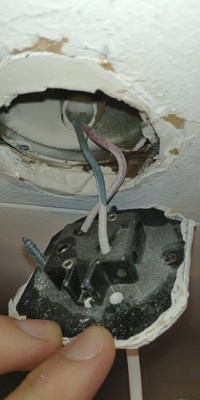

Okay , det her bliver det helt store detektiv arbejde , og er virkelig imponeret hvis i finder løsningen 😄Vi har en lampe på en af ungernes værelse som har konstant strøm
Har fundet ud af , den er koblet på et andet lampe udtag , den sidder sammen med blå
Og den "røde" sidder sammen med den brune i en muffe , som går over til i denne dåse
Den blå sidder også samlet herovre i en muffe sammen med en anden blå fra et andet udtag ,
Mit spørgsmål er så , kan jeg få en afbryder , evt herover hvor det hele er samlet , har prøvet at samle de sån her , men så slår relæaet fra

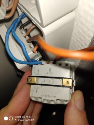

Du skal have rød over i M1 eller M2 (billede 2) alt efter hvilken afbryder du vil tænde med.

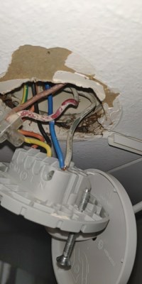

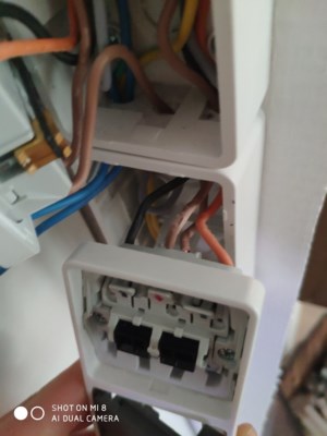

(billede 4) de to blå fra afbryderen skal samles i en muffe. I stedet for de to blå skal du brude din tændledning. (Orange eller sort som ses rigtig monteret i en krone afbryder på billede 3) men det er en korrespondance afbryder du har på (billede 4)

Hej , tak for svaret :) , putter jeg rød over i M1 , tænder og slukker den sammen med spisebordslampen , så det går ikke 😅 , i M2 sammen med den orange , kan jeg ikke tænde og slukke den nogen steder 😄 , kan jeg lave en seperat kontakt til den , evt herovre hvor den blå osv er samlet ?
I så fald hvilken kontakt skal jeg bruge , der er et ledigt hul nederes

Det gælder om at finde den orange ledning så kan du bruge denne som tændledning.
ellers kan du brug et wireless lampeudtag og batteri tryk fra LK. Så kan du placere afbryderen på værelset.
