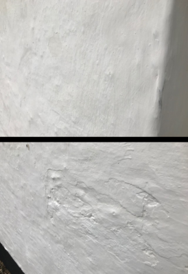

Tak for svar, ok jeg sender her to fotos: det øverste fra et område af væggene som er ok, det nederste et eksempel på et område som jeg godt vil gøre pænere.
Ok, jeg prøver med kalkmørtel.
