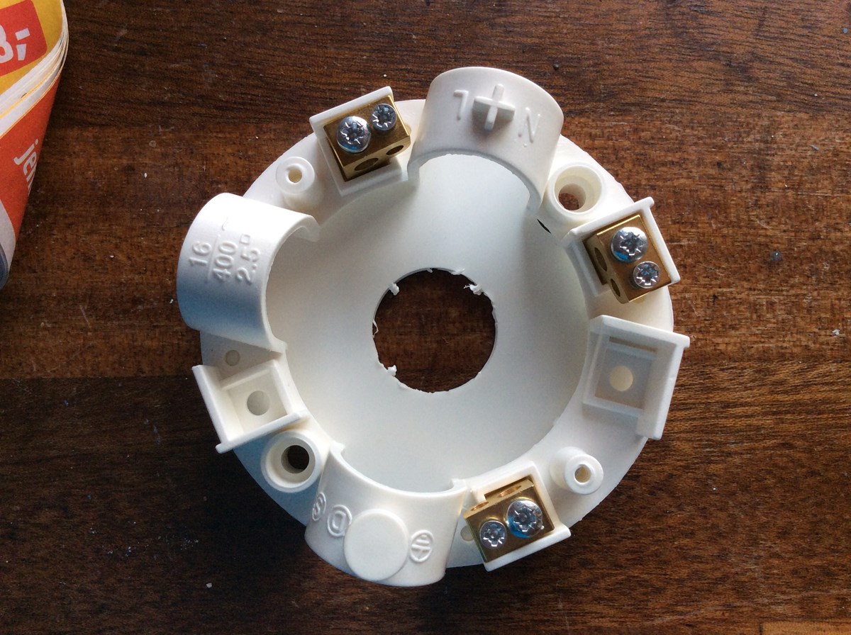

Hvor er m1 klemmen?
Jeg går ud fra at N er den klemme øverst til højre. Skal de to røde så i L, øverst til venstre?
Du har købt en treleder roset, så der er L, N og jord. Du monterer nullerne i N og de røde i L.
