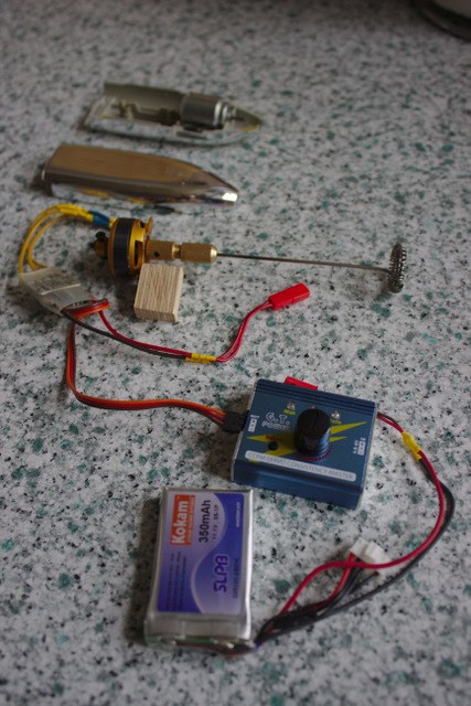

Jeg har/ har haft sådan en billig elektrisk håndholdt mælkeskummer for 20 kr.  Rester kan ses øverst på billedet.
Den har manglet lidt trækkraft, så jeg har ombygget den lidt.
Den har fået en lille børsteløs motor, omdrejningsregulator, lithium batteri, men jeg synes ikke det er blevet bedre. Den mangler i hvert fald ikke trækkraft. Mælken sprøjter op af syltetøjs glasset ved for høje omdrejninger.
Der kommer kun et lag skum/bobler på overfladen af mælken.
Jeg kommer ca. 2 cm letmælk i et syltetøjsglas ( Ø 65mm) , varmer det op i mikroovnen, sådan cirka... lidt før det koger, og så prøver jeg at piske ved bunden, på overfladen, i midten af glasset, alle steder, stille den lidt skrå, fordi jeg tror at den skal presse luft udefra ind i mælken, men det hjælper ikke.

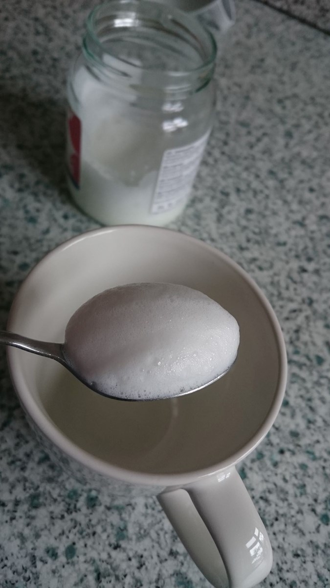

Jeg har fundet et lidt større syltetøjsglas ( større diameter) med flad bund, 1cm mælk i glasset ( så det lige dækker piskehjulet) er blevet varmet op til 65 grader og har skummet med lave omdrejninger. De høje omdrejninger ser ud til at ødelægge skummet.
Dvs. flydende mælk sprøjter på skummet øverst i glasset og ødelægger det.
Det har kun taget 30 sekunder at skumme det hele.
