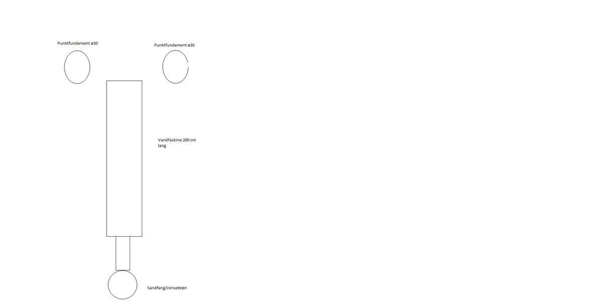

Hej med jer,
Jeg har lavet en vinterstue på punktfundamenter. Imellem de 2 bærende ø30 punktfundamenter er der en vandfaskine som dræner ca. 100 kvm. tag. Der er ca. 75 cm. fra faskinen til de bærende punktfundamenter. Faskinen er plastikkasser som er gravet ca. 100 cm. ned så ca. sammen niveau som punktfundamenterne. Vandet kommer ind i faskinen i den modsatte ende af, hvor fundamenterne er.
Jeg havde ingen bekymringer selvom punktfundamenterne stod tæt på faskinen, da jeg gravede ned for at støbe til punktfundamenterne. Jorden var ikke super våd og der stod heller ikke vand i hullerne da jeg skulle støbe.
Mit spørgsmål er, om fundamenter kan begynde at synke med tiden fordi der siver vand ned tæt på eller har det ikke noget at sige? Jorden er ret sandet og fundamenter står på bærende lag.
Har lavet vedhæftet tegning.

Jeg ville flytte den faskine. I lyset af den tiltagende mængde regn her i landet....
Hvorfor skulle vand få det til at synke? Tænker også at gamle huse uden tagrender får masser af vand fra rage uden at de synker?

Ja - og tak for svaret :-) jeg prøver at argumenter. Det er nemlig en større aktion at flytte det så vil gerne være sikker.

Hvis nogle er interesserede, talte jeg med 2 ingeniører om dette og begge sagde, at det ikke havde nogen betydning. Nu har det også ligget der i mange år uden nogen skade.
