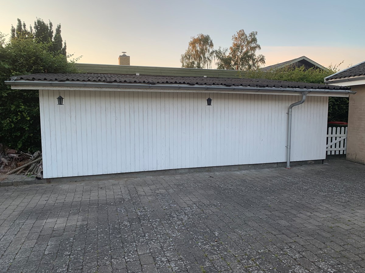

Har igennem 3byggetilbud fået tilbagemelding på et tilbud som jeg synes er helt skudt ved siden af, men ville høre jeres mening.

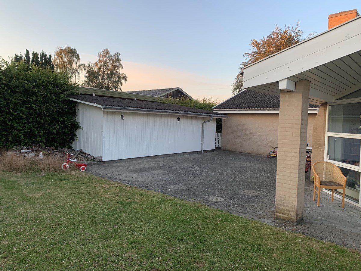

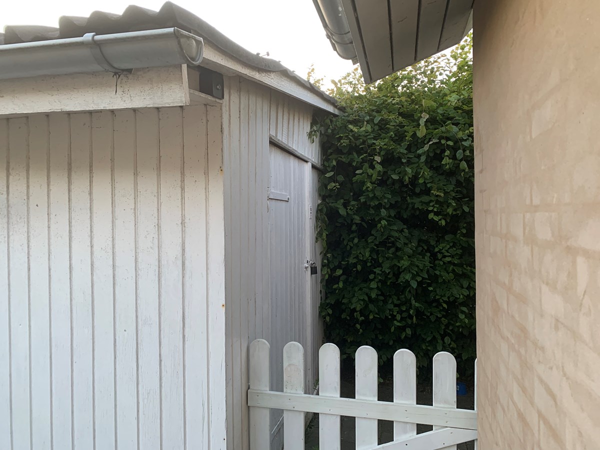

Jeg har en træ garage på cirka 30m2. Den er komplet ubrugelig, faldefærdig, rådden osv.. Den er fra 1970.
Jeg vil have revet den ned og opført en ny garage lavet i gasbeton. Det billigste tag man kan få. Og isolering
En dør i siden, et vindue. En port.
Hans tilbud lyder på 458K...
Hvis jeg selv river det gamle ned, glemmer porten og uden isolering kan jeg spare omkring 50k siger han.
Mit er med Gasbeton!! Jeg har læst flere steder at folk for opført garager fuldt opmuret for mellem 250-350k???
jeg har desværre slet Ikke i nærheden af de penge.
Hvad siger i? Hvad er rimeligt og realistisk..
