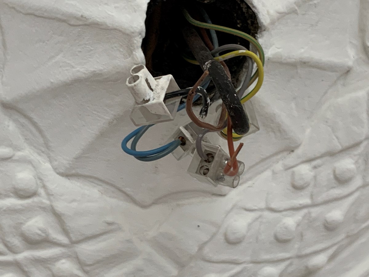

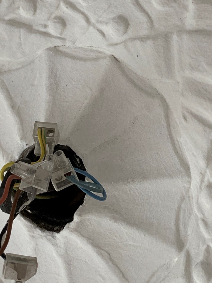

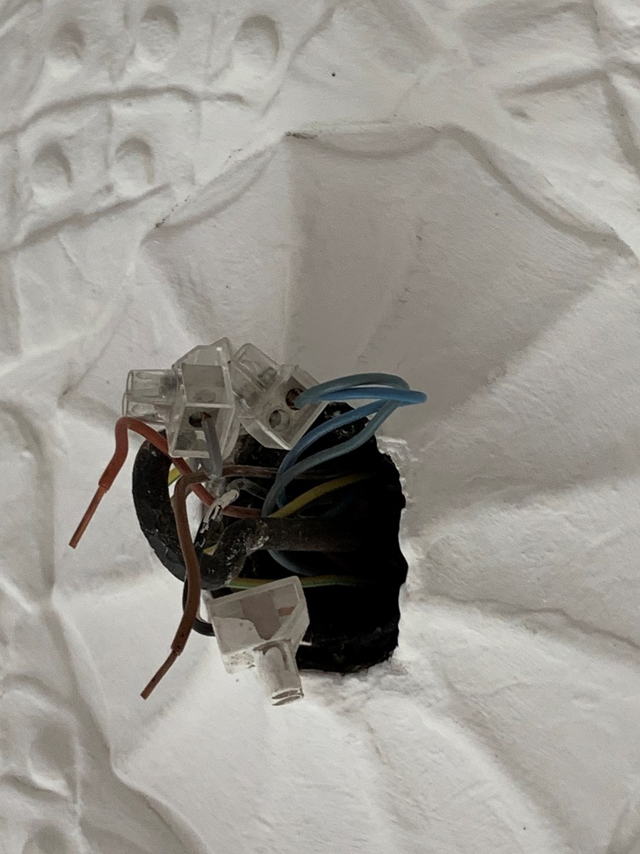

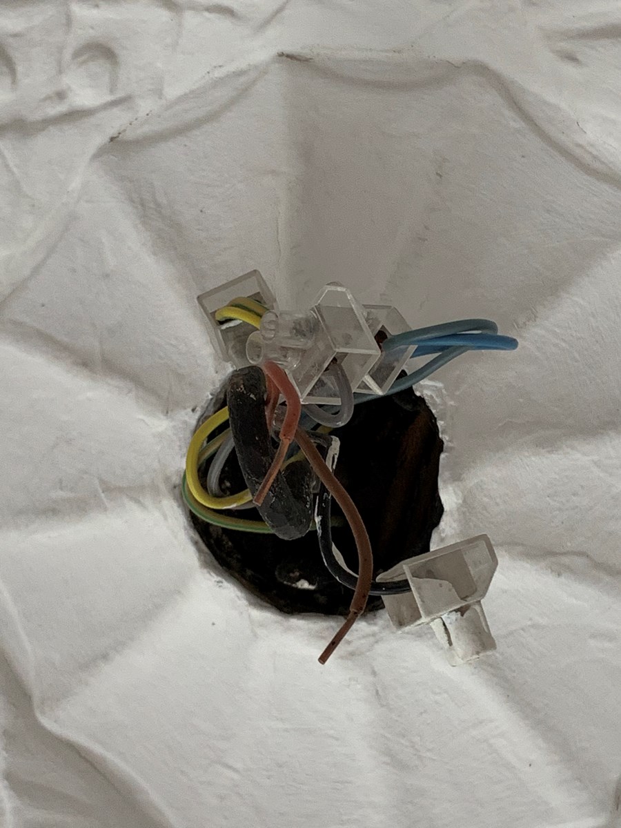

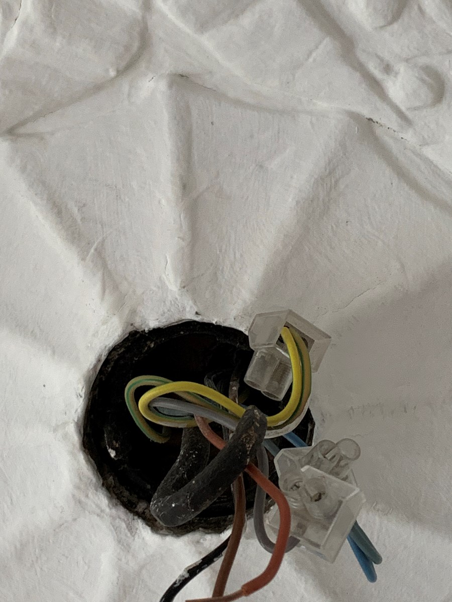

Hej alle,
Nogle af vores stikkontakter virker ikke og en elektriker har over telefon informeret om at det kan være pga loftslampeudtag og ledninge i loftslampeudtag skal skrues sammen
Kan nogen udefra billede fortelle mig hvilke ledninge og hvor de skal skrues?
Mvh
Rmin
Prøv at forbinde de to brune ved hjælp af en samlemuffe.
Er det de brune som har med stikkontakter at gøre?vi ved ikke om lampeudtaget i seg selv virker eller ej men flere stikkontakter fungerer ikke
De brune ledninger bruges normalt til (konstant) fase, så som Fabrin skriver - prøv at samle dem med en samlemuffe.
Hvis din stikkontakt ikke har både en fase og en nulleder, fungerer den ikke. (nulleder er normalt blå).
Prøv om der er samlemuffer hvor skruen ikke er ordentligt spændt.
Skal de brune i et hul? Eller 2 huller i en samlemuffe?
De brune ledninger skal samles. Det er ligegyldigt om du bruger samlemuffer med 1 eller 2 huller - "hullerne" er elektrisk forbundet. Samlemuffer med 2 huller bruges hvor der er mange ledninger, og hvor der skal tilsluttes lampeledning, således at lampeledningen sidder alene i det ene hul.
