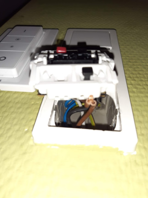

Jeg har et spørgsmål. Jeg har en loftslampe hvortil der er to korrespondanceafbrydere. Dem vil jeg gerne nedlægge således, at der altid er strøm til loftslampen, da jeg benytter Philips Hue system.
Jeg har købt blænddæksler, der skal monteres i stedet, men jeg er i tvivl om hvordan at ledningerne der er i korrespondanceafbrydere skal samles (eller som der blot skal kronmuffer på) for at der altid er strøm til loftsudtaget.

Du samler de to brune og den ledning, der tænder lyset i en samlemuffe. Så er der strøm på hele tiden. Men har du undersøgt, om der ikke er en fase i lampestedet, som du kan bruge?
