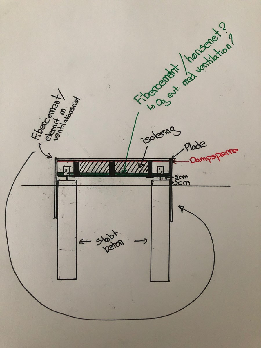

Hej.
Jeg skal bygge et punktfundament til et lille anneks. Jeg ønsker isolering i gulvet og har tanker om nedenstående opbygning. Der vil blive ventileret under konstruktionen. Mit spørgsmål er primært knyttet til det grønne element i konstruktionen. (Nederste del mod jorden)
  • Skal der også ventileres mod isoleringen eller må det gerne være lukket af med fibercement/eternit?
  • Hvis der skal ventileres er det så bedst med fibercement med ventilations riste eller med hønsenet?
Lad også gerne høre hvis der er andre kommentarer til min planlagte opbygning :)
Tak på forhånd og vh.
//Daniel

Det er trækonstruktionen i gulvet der skal ventileres, ikke isoleringen. Hønsenet dur ikke overfor kryb og rotter. Hvis du graver eternit strimler ned i 30 cm, kan du indbore huller til vent riste. Du kan også skrue forskallinger op under spærene og lægge eternitplader ned mellem spær og isolere ovenpå. Så behøver du kun dekorativ afspærring for syn mellem punkterne.

Kan man sige noget om hvilken højde trækonstruktionen optimalt set skal svæve over jorden? Jeg har lagt op til 10 cm, men vil i udgangspunktet gerne gøre det så lavt som muligt.
10 cm er - set over en årrække - for lidt! Men hvis du helst vil have en lav “indstigningshøjde”, graver du simpelthen ud. Ca 25-30 cm afstand er passende. Husk at lægge en dug ud direkte på jorden. Det mindsker plantevækst og opstigende fugt. Og husk alle steder, at have murpap mellem træ og metal.
