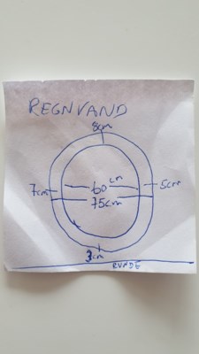

Jeg er ved at få lavet ny belægning i indkørslen og i den forbindelse skal jeg have hævet de to dæksler til henholdsvis kloak og regnvand.
Jeg er bare ikke helt med på hvordan man gør det og derfor håber jeg der er nogle herinde der kan hjælpe.

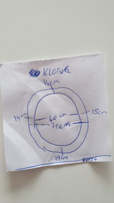

Jeg har lavet nogle håndtegnede tegninger som jeg håber i kan se hvad skal forestille.
Tallet i siderne er til slut overflade af den nye belægning.
Jeg mangler også en pænere afslutning, da det ene dæksel lige nu er et beton dæksel og det andet et gammel rusten jern dæksel.
Hvorledes kan dette laves?

Du må vælge hvad du vil ofre. Det er meget let at købe nye flotte støbejernsdæksler, men de koster. Alternativt køb et betondæksel mere.
Du kan købe plast- eller betonforhøjerringe samme sted som de sælger dæksler. De findes også kileformede, så der kan rettet op på en lidt skrå overflade.
Problemet ved den ene brønd er at der kun er 3 cm til top af belægning. Betondæksler har jeg ikke kunne finde så tynde nogle steder.
Der skal også helst kunne køre en bil hen over.
Jakob
Så skal der skæres af brønden under terræn.

Ja så begynder det at blive lidt svært. Jeg tror ikke at det tynde uarmerede betondæksel kan holde til en bil.
Det er også meget stor forskel på højderne til belægningen ved denne brønd. Det enkleste ville være som Faight skriver - skære af betonkeglen. Dette kunne så gøres "skævt", så du kan rette det sidste op med en tynd plastring / plastkile, og så blot bruge et standard betondæksel.
