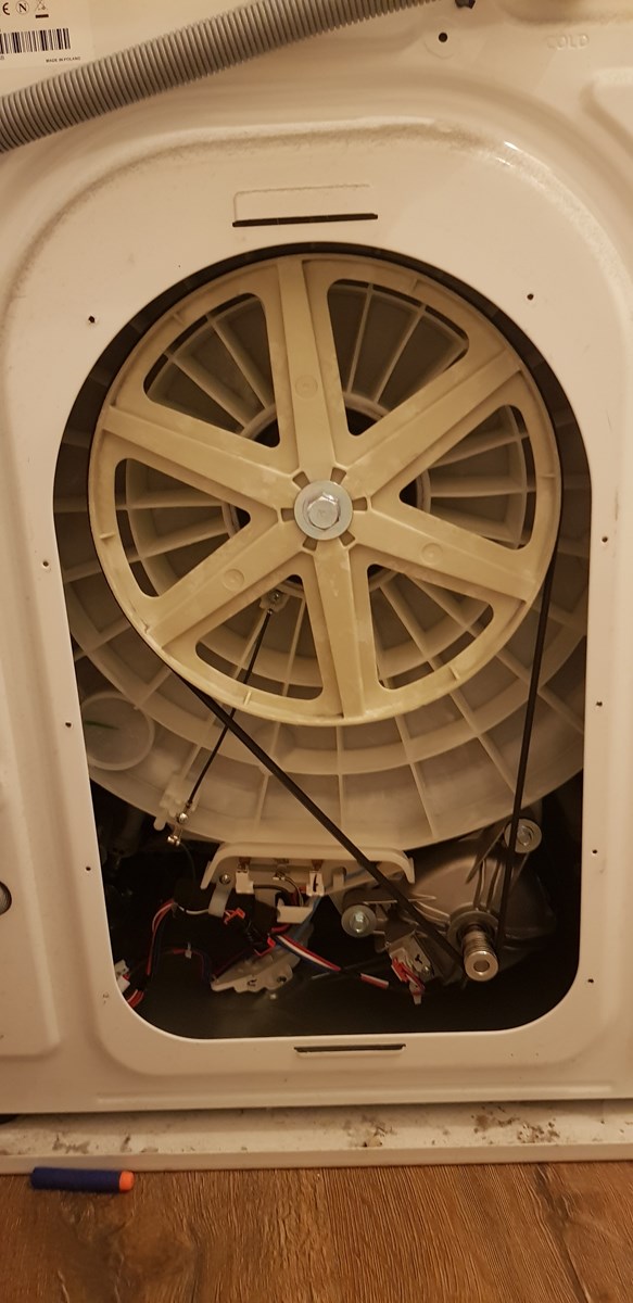

Samsung vaskemaskine, 5 år gammel.
Tromlen køre ikke rundt, hverken ved vask eller centrifugering.
Jeg har pillet bagsiden af og kan se at remmen sidder på. Havde håber på det bare var den...
Hvad kan det mon være og hvad gør jeg lige her ?

Kører hjulet rundt, så må aksel jo være knækket.
Ellers kan det være kul i motor hvis den har det.
Har du kørt med den med bagsiden afmonteret, måske en af remskiverne sidder løs på deres aksel ?
Jeg syntes jeg har prøvet at se om der var noget der sad løst, det var der ikke sådan lige umiddelbart, og remmen er helt stram. Har prøvet at køre uden bagsiden på men kan ikke lige se noget. Min umiddelbare tanke er at det er noget inde i motoren ...
Tjek hos reservedels sælgere om der kan købes kul sæt til denne maskine. Du skal nok have fundet E nummer.

Den har stået slukket i nat uden af stik kontakt, har prøvet at starte den og nu virker den igen......?
Meget mærkeligt
Der var jeg lige hurtig nok.. den kørte kun et halvt program så stoppede den igen med at dreje rundt
den er med kul fri motor og det er printet i toppen af maskinen der er defekt
