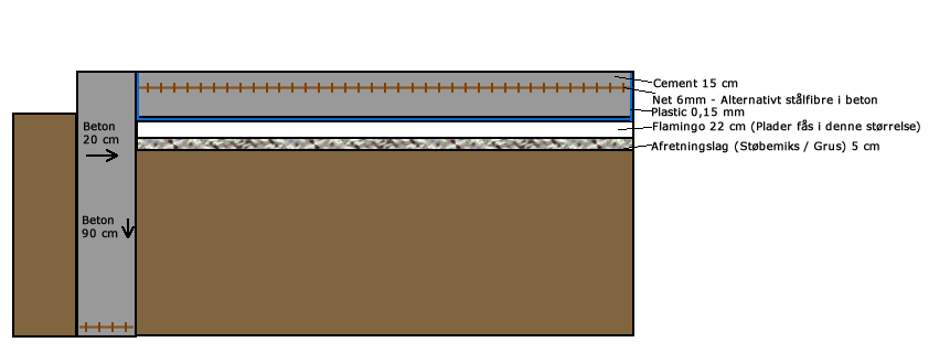

Jeg vil leje en minigraver og grave en rende på 20 cm, som jeg skal fylde op med beton. Jeg ville bygge mit fundament op som vist i tegningen nedenfor:
Spørgsmål om fundament
  1. To Leca or not to Leca - Med leca blokke på fundamentet, er det det meget nemmere at så styrelitten til at "passe" med hjørner Det gør også at jeg skal bestille mindre beton, for vælger jeg 90x20cm er det 3,46 m3, mens hvis jeg f.eks. kun sætter den op i 70x20 cm er det 2,69 m3 beton jeg skal bruge. Er der nogen grund til jeg ikke skal sætte to lecablokke på toppen af hinden ?
  2. Skal der være plastik dampspærre/radonsikring/fugtspærre over Styrolit? - Jeg har læst meget på forummet, og der er meget delte meninger om det, når det er uopvarmet. Hvis jeg ikke skal have plastik, så er det næsten lige før man bare kan støbe det hele på en gang?

Jeg kan lige supplere at jeg har fået regnet prisen på 2 x lecablokke oven på betonen - 6x4 meter = 20 meter rende i alt. Med 49 cm længde per blok bliver det 41 blokke for at komme rundt
Fundament - 90 cm + 1 lecablok
Fundament 70 cm + 2 lecablok
Mængde3,46
Mængde2,69
Beton4.937,42
Beton3.838,63
Miljøafgift121,10
Miljøafgift94,15
Transportbånd359,84
Transportbånd279,76
Mindste læs424,80
Mindste læs424,80
Ekstra aflæsning605,50
Ekstra aflæsning470,75
Lecablok814,29
Lecablok1.628,57
Sum7.266,41
6.739,35
