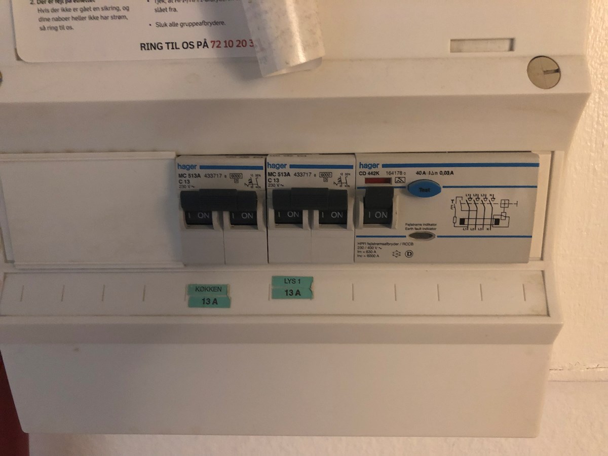

Mit spørgsmål er så nu: Kan jeg udfra eltavlen se om der 380v i lejligheden?
Jeg har vedhæftet et billede af den.
Jeg håber virkelig i kan hjælpe for jeg er på herrens mark

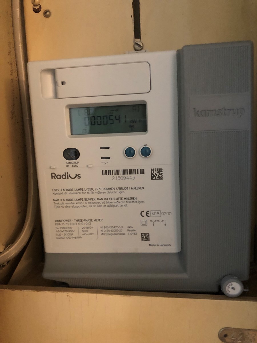

Du skal kigge på måleren................
Mvh S.H.
Jeg har vedhæftet måleren her. Hvad er det præcist jeg skal kigge på?
Det er en ny måler som intet viser , men du har kun 230 V i tavlen , få fat i en elektriker , som kan hente de faser du mangler , hvis du er heldig så er de måske lagt ind og er i bunden af Hpfi afbryderen .

Det er heller ikke til at se på de nye radius målere, da de sidder på alt fra 1 til 3 fasede installationer.

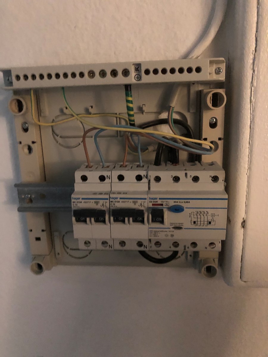

Du kan evt lige prøve at skrue den hvide afdækning af tavlen, drej skruerne en kvart omgang, men undlad at røre ved noget. Så kan vi lige se om der skulle være forberedt flere faser op til hpfi relæet.

I bunden af display på måler står der normalt L1 - L2 - L3 hvis alle 3 faser er tilstede. Det kan man ikke se med den vinkel som billedet har .

Jeg forsøgte at skrue afdækningen af den ser således ud
Jeg kan desværre ikke komme til under måleren.
Ja du har kun en fase videre fra måler. Hvad der ligger før er ikke til at sige.
