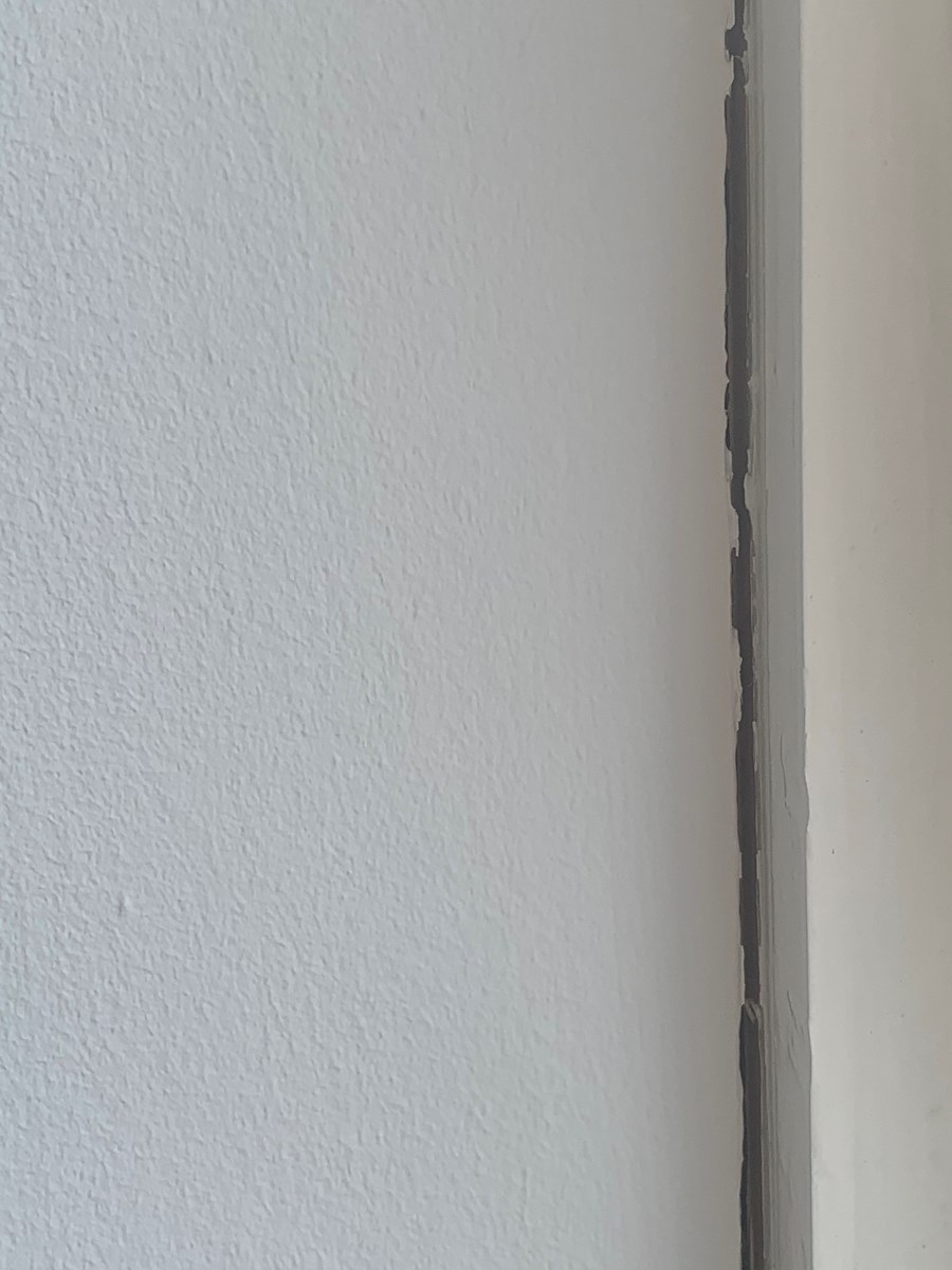

Dette gab mellem vindue og væg skal lukkes til (ca. 0,5 cm). Hvad ville I bruge til det?

Fuge det med fugemasse
En MS fuge (ikke akryl, det bliver hårdt), f.eks. Dana 522, så kan du male over bagefter.
Tak. Hvilken forskel gør det, at fugen bliver hård - er det i forhold til revner?
Ja, det er det. Du kan ikke undgå at det giver sig.
