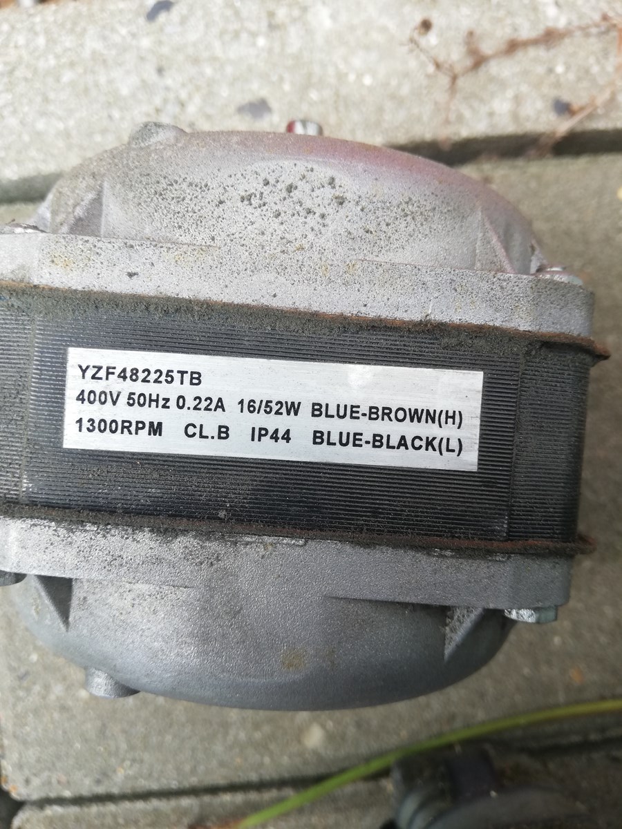

Hej all
Kan denne bruges som generator til en vindmølle. Det er fra en blæser. Mvh martin
Det er jo en motor beregnet til vekselstrøm, så mit bedste gæt er NEJ.
Ja ok så bruger jeg bare de bedste fra den osv osv og finder en rigtig generator 😀😉
Frit fra hukommelsen af hvad jeg lærte i skolen... For mange år siden..
Så er generator og motor ens.. derfor burde den virke. ..
Men du skal så sikre at den kører 50 omgange i minuttet for at få 50 Hz ud af den...
Nok derfor mange bruger jævnstrøms generator.. for så skal du ikke tænke på rpm.. og så konverterer man det bagefter..
Om den er egnet kommer an på hvilken type motor det er, men det er bedst at du finder noget med permanente magneter.
Dvs. en dc motor.
Endvidere skal forholdet mellem effekt og omdrejninger også passe med møllen.
Det letteste er at finde en dc motor fra noget batteriværktøj el. Lignende.
Eller nede i din lokale hobby pusher.
Herefter skal der så noget ensretning og konvertering til, alt afhængig af formålet.

Brug en helt almindelig Acynkronmotor 8 polpar stjerneforbundet
monter 3 kondensatorer over hver vikling  kondensator 1 tilsluttes u1 - v1 kondensator 2 v1 - w1 og kondensater 3 u1-w1. monter vingerne direkte på motorakslen
nu har du en universal generator der kan lave spænding 24 til 400v.AC alt efter hvor hurtigt du driver den rundt hvis du stikker de tre faser og nul i en stikk og drejer mere end 750 omdrejninger laver du strøm ind på nettet.
den kan også lade batterier gennem en brokobling 24 v ved 300 omdrejninger
allerbedst tilslut en vandvarmer 3 faset
husk at kondensatorer skal være mærket mindst 450 volt
en 550w motor skal have 30 microfarat kondensator 3 stk.
