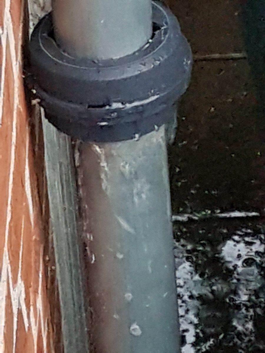

i øvrigt... kan man ikke få en version der er lidt tættere eller er det vilkårene når det styrtregner?
Katmus
Fandt en bedre version.
