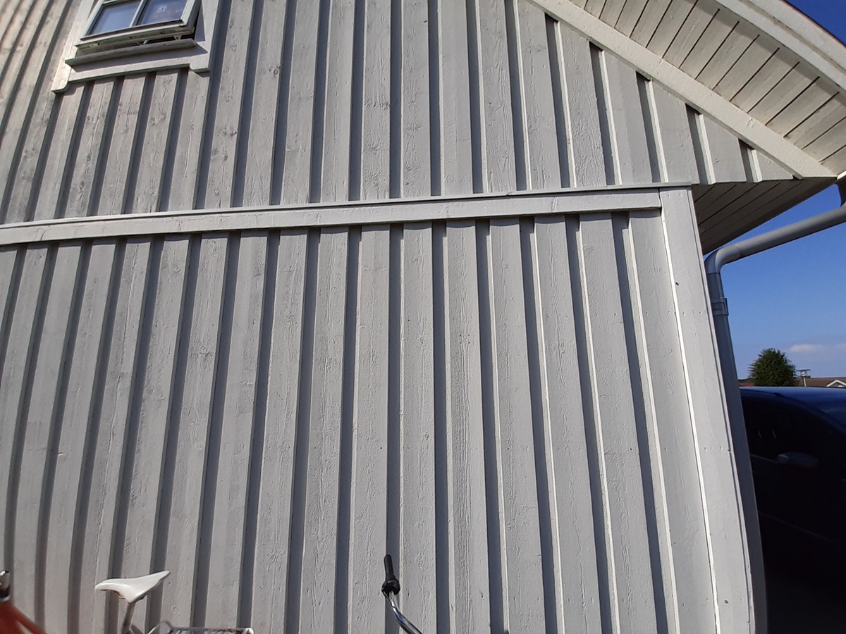

Jeg må indrømme at hvilken trætype kan jeg ikke huske, men jeg har lige vedhæftet et billede, måske kan det vurderes ud fra det.
Det ligner en standard beklædning, så jeg gætter på brædderne er trykket fyr.
Du behøver nok ikke bekymrer dig så meget om tørindholdet i malingen. Derimod bør du nok bekymrer dig om opsætningen.
Flere af brædderne krummer, så pludselig slagregn kan trænge ind. Det ser ud som om flere af brædderne er vendt forkert.
