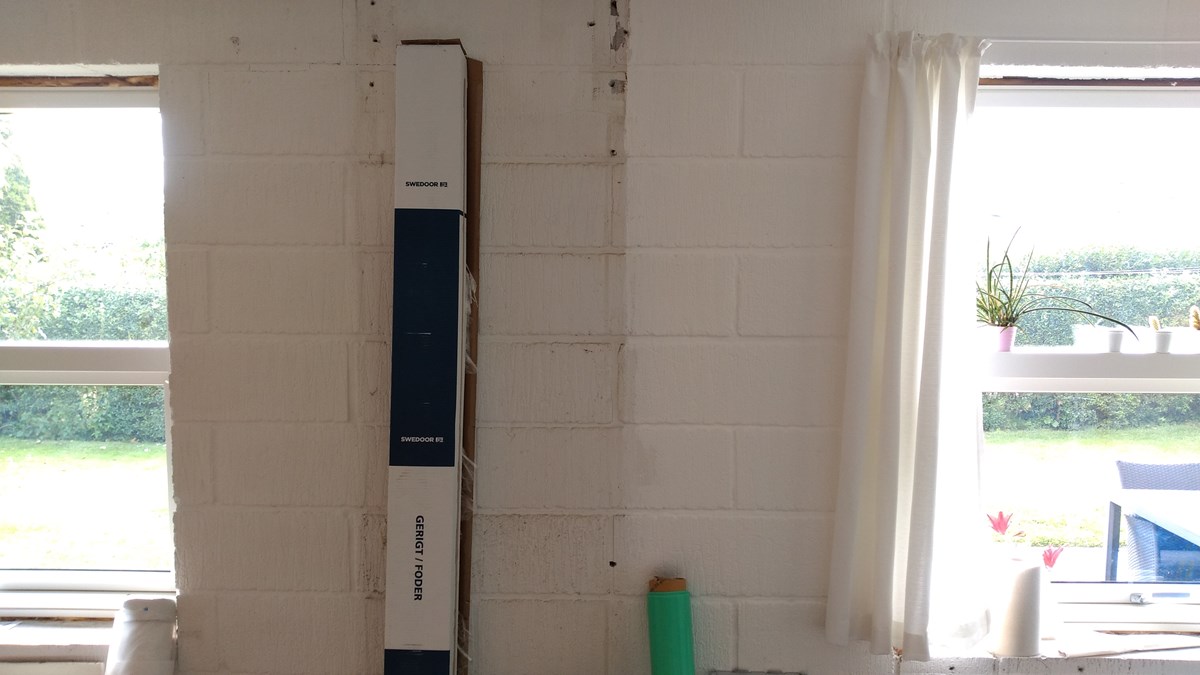

Jeg skal til at lave børneværelse i ferien, og i den forbindelse vil jeg lave nye ydervægge. De eksisterende ydervægge står som rå gasbetons elementer, der bare er blevet malet (se billede). Bestemt ikke kønt på nogen måder, og de er ret kolde om vinteren. For ikke at tage for mange kvadratmeter af rummet, har jeg tænkt på at lave ydervæggene af Knauf varmvægspladder : https://www.silvan.dk/knauf-efterisoleringselement-t-varmvaeg-600-mm-2500-mm-45-mm?id=4100-1288536 og de dertil indrettede isolerings "stolper" : https://www.silvan.dk/knauf-efterisoleringselement-t-varmvaeg-50-mm-2500-mm-32-mm?id=4100-1288537
