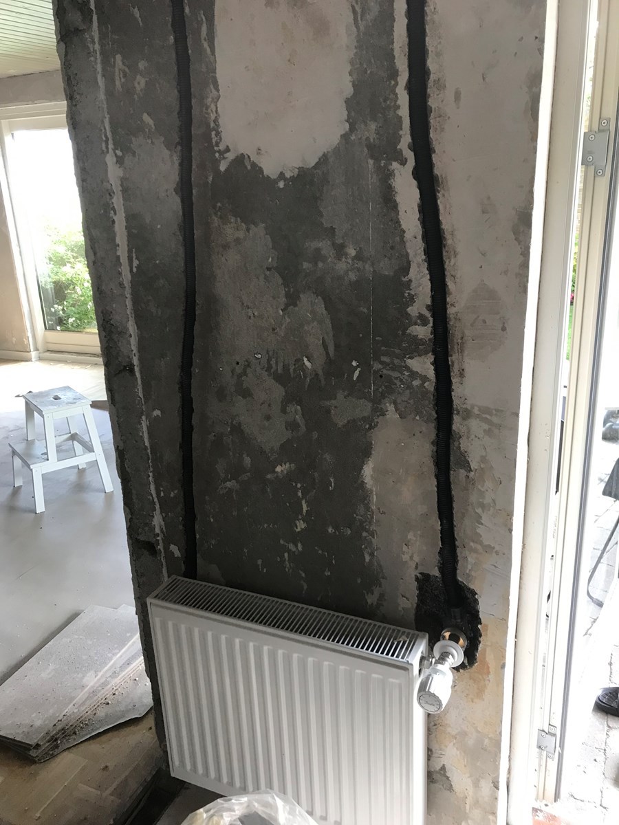

Hul efter VVS
Hvad er det rigtige at fylde i disse huller. Kan man bruge fliseklæb eller.???
Ganske almindelig mørtel. Ingen grund til at bruge fliselim.
Bland grundigt, gerne op mod 10 min. Det bliver den mere lind af. Vand hullerne så vandet ikke trækkes for hurtigt ud af mørtelen. Kast den på. Vent til mørtelen har sat sig lidt og puds efter med et pudsebræt.
Er rillerne muret til? Det ser det ud som om de er, så kan du pudse med lidt finpuds. Hvis rillerne ikke er fyldt op, kan du bruge lidt mørtel med lidt cement i 1: 8-10 stykker. Til slut køre du det over med et filtbrædt.
Det var også mere fordi jeg har fliselim så slap jeg for at købe noget andet. 😃😃
Fliselim er en dårlig løsning. Du er i gang med at lave den færdige ioverflade på din væg. Så du skal beslutte dig for hvordan det skal se ud bagefter.
Filsning ( vandskurings ) Filsemørtel trækkes på og der pudses efter med fugtig filsebræt
Giver en pæn nubret struktur
Finpuds som Fabrin forklarer Og så lidt nupret med glattere end filsning
Eller en spand sandspartel. Efter slibning er det en helt glat overflade.
Alle 3 overflader kan umiddelbar grundes og males.
