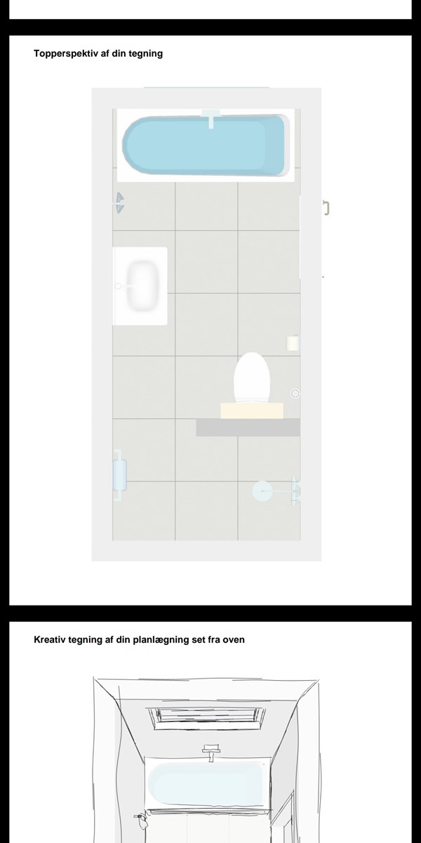

Vi skal have nyt badeværelse, og i den forbindelse støbe gulv.
Der skal være et fritstående badekar i badeværelset med en afløbsrist under (Ej synlig når badekar er placeret).
I bruseområdet kommer der en unidrain mellem væggene.
- Skal/bør jeg lave undersænkning på gulvet i forhold til fordelingsgangen?
 - Hvordan mht. Fald på gulvområderne udenfor bruseområdet? Eksempelvis fra den ene ende til den anden. Er der nogen krav her?

Du behøver ikke fald på gulv foran toilet og håndvask, men jeg vil anbefale at du laver lidt fald imod dit bruseområde. ( når der ikke er forhøjet kant ved bruser )
Du skal forestille dig badeværelses gulvet som et kar der skal være tæt og kunne indeholde en vis vandmængde. Der er derfor krav om at overkant vådrums sikring ved dør til fordelings gang skal være 3 cm over afløb i bruser Altså skal der kunne stå 3 cm vand over bruse afløb før det løber ud i gangen.
Så hvis du vil undgå et lille trin op i badeværelse så skal du have gulvet lidt nede.
