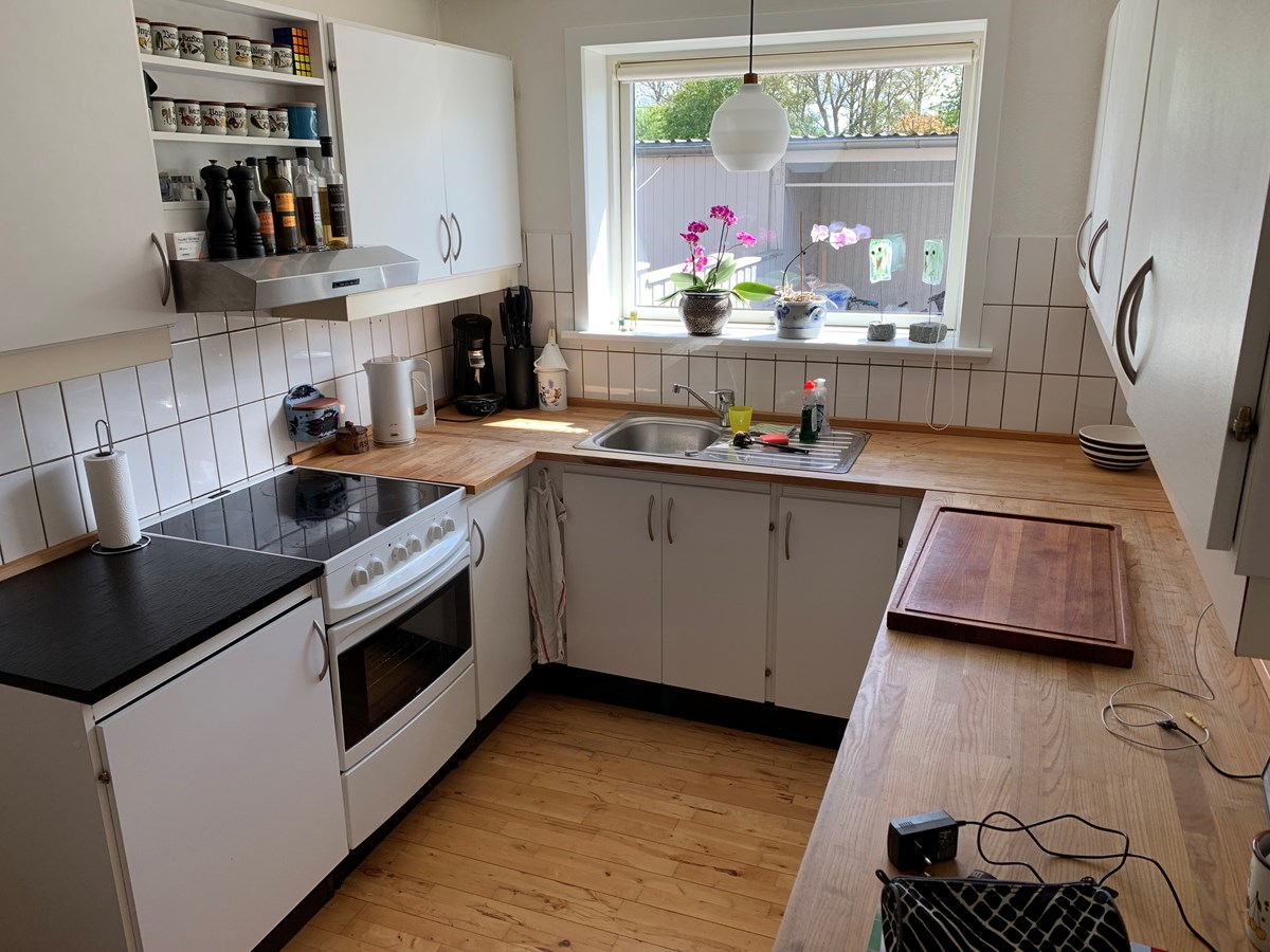

Jeg står over for at skulle skifte køkken her om 3 uger. Men inden det nye køkken skal monteres skal det gamle jo væk.
En ting er jo selvfølgelig at fjerne eksisterende køkken og hårde hvidevarer. Men der jo også en ret ødelagt væg der efterfølgende skal bygges op, når klinker og skabe fjernes. Der i dag savsmuldstapet på væggene, bortset fra områderne med klinker mellem bordplade og overskabe.
Nogen bud på hvor stor en opgave dette er samt hvad prisen ca. vil være hvis man skal have professionelle til at gøre det?
Nogen forslag til hvordan væggen kan bygges op igen?
Billede er vist nedenfor.
Lmchm
3 uger? Så skal du igang nu! Det første er at nedtage det gamle køkken. Og jeg mener nedTAGE. Nogen slår det ned med en hammer. Men forsigtighed lønnes senere. Skru det fra hinanden. Fliserne hugges forsigtigt af med en flad mejsel. Tapetet blødes op og skrabes af. Alt sammen manuelt arbejde, som man ikke giver penge til en håndværker at gøre. Nu går du væggene, hvor fliserne har siddet efter med rep af huller og efterfølgende slibning. Overvej om el-installationer sidder hvor de skal sidde og om du vil have flere/andre udtag. Så er det på tide at hive i en elektriker. Er vand og kloak det rigtige sted. Hvad med gulvet? Jo! Det er nu du skal igang.
Og det med at få nogle proffer til at gære det hele kan du godt skyde en hvis Pil efter, de fleste håndværkere har så travlt at de ikke har tid til sådan en opgave med så kort varsel og slet ikke lige midt i en ferieperiode....
