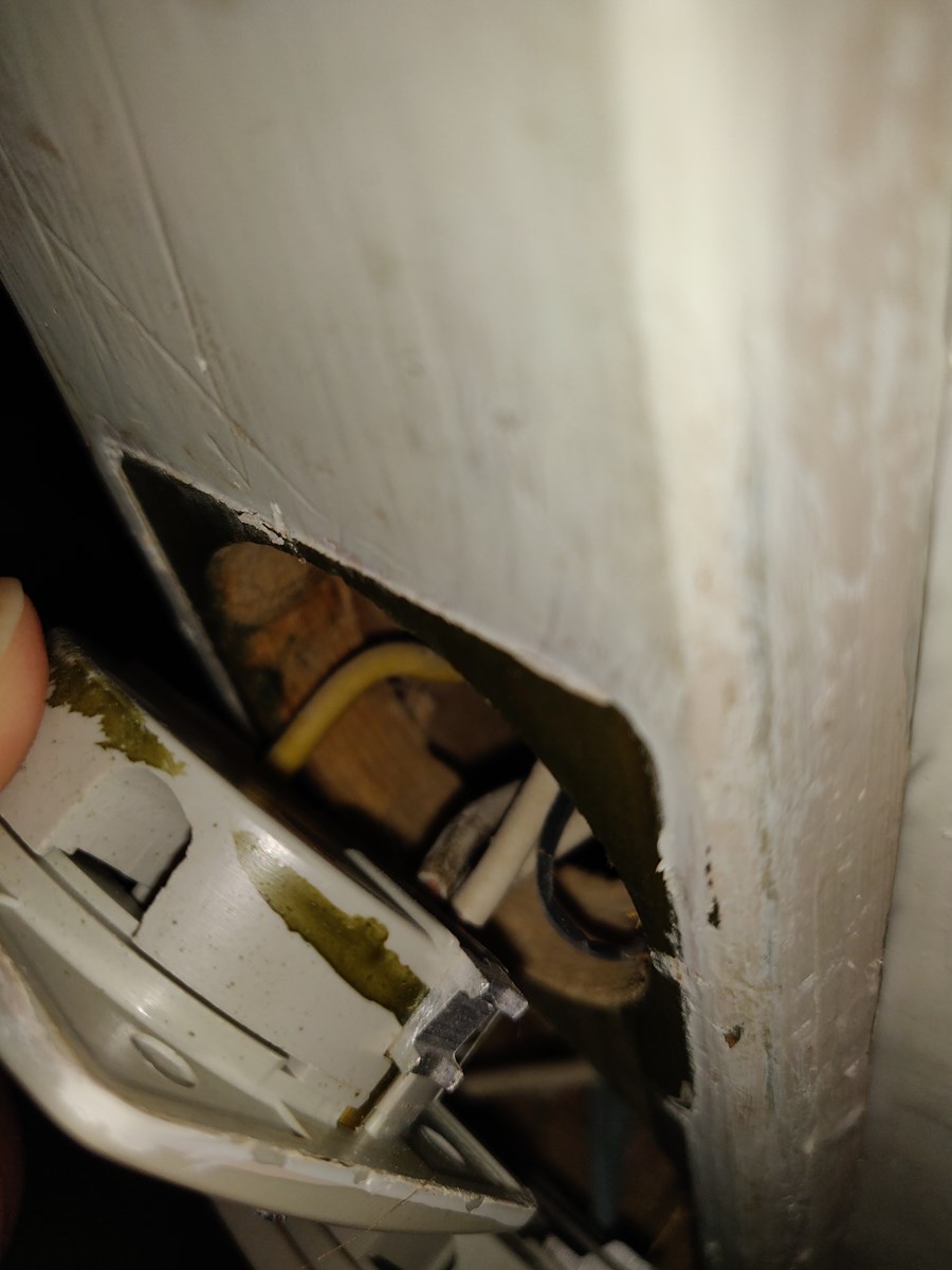

Skal skifte en  70'er afbryder der er forbundet med en stikkontakt ....
I den ene pol 3er der 3 ledninger hvoraf den ene går til stikkontakten .... Problemet er så af den fuga afbryder jeg har købt kun har 2x2 stik .... Skal jeg så ha købt en anden afbryder, i så fald hvilken, da jeg ikke mener man må sætte 2 ledninger i samme port på en fuga !?!?

Tilsyneladende går den lille hvide stump ( lus ) ned til stikkontakt hvor den sidder alene.
Det skal så betragtes som samme potentiale, så du flytter bare den ene af faserne fra afbryder derned, så har du 2 i hver fase tilslutning på afbr. og stikk.
Da afbryder og stikk. sæt sidder i gerigt uden dåse bagved må der ikke være samlemuffer bagved.
DVS den hvor der sidder 3 i nu skal der kun sidde 1 - lusen smides ud - den sidste ledning ned i stikkontakten .... Er det rigtig forstået?
Nej ikke rigtig forstået.
1 fase ledning fra installation i afbryder + lus = 2
1 fase ledning fra installation i stikkontakt  + lus = 2
Altså 2 hvert sted. Lus forbinder faserne så den føres videre til en anden del af jeres installation.
Super ... Det vil jeg prøve... Er der en grund til man ikke har gjort det oprindeligt ?

Ja, grunden er den, at tilslutningen er ændret fra klemmer med skruer til skrueløse klemmer.
Jeg takker for hjælpen... Det virker perfekt ... Dog fik jeg vendt tændt / slukket om 😂 det er vel charmen ved gør det selv .... I det mindste indtil i morgen
