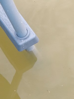

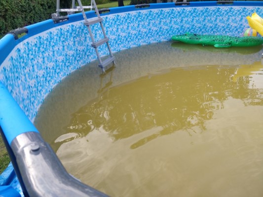

Hej. Jeg har fyldt en pool med 26m3 grundvand. Det er helt klart, når det pumpes i; men når der kommer luft til, så fælder okkeret ud... Meget...
Lige nu er vandet kommet i poolen. Der er sandfilter, der fjerner noget af okkeret løbende, og måske det hele på sigt... Jeg har bestilt 1kg ascorbinsyre som skulle få okker til at fælde ud, og håbet at det letter rensningen.
