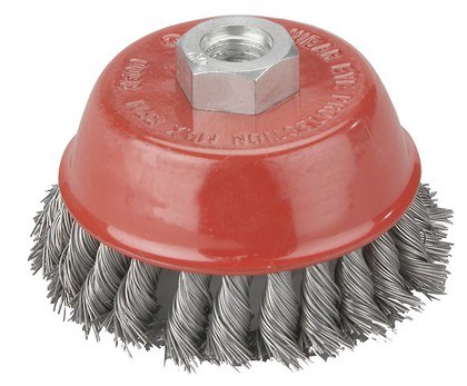

En kopbørste på vinkelsliberen er også ret effektiv til at fjerne rust.. (husk sikkerhedsbriller)

Den er noget skønnere end en stål børste, men kan ikke helt erstatte den.

Tak for svarene, den roterende stålbørste har jeg brugt, og den er fin, men der er nogen gange noget som kunne være klaret meget lettere hvis man nu kunne slå en rustflage af. Det er mit indtryk, at noget rust har en hårdhed der er en del større end jernets, så man graver jern væk rundt om en hård rustflage som er modstandsdygtig.
