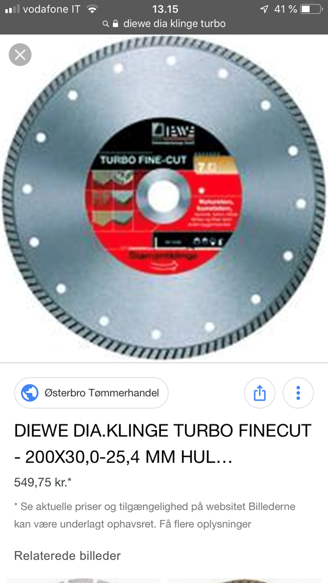

Har kigget på den her, er blevet anbefalet den fra byggemarked hvis jeg ikke vil gi de 2000-2500kr.

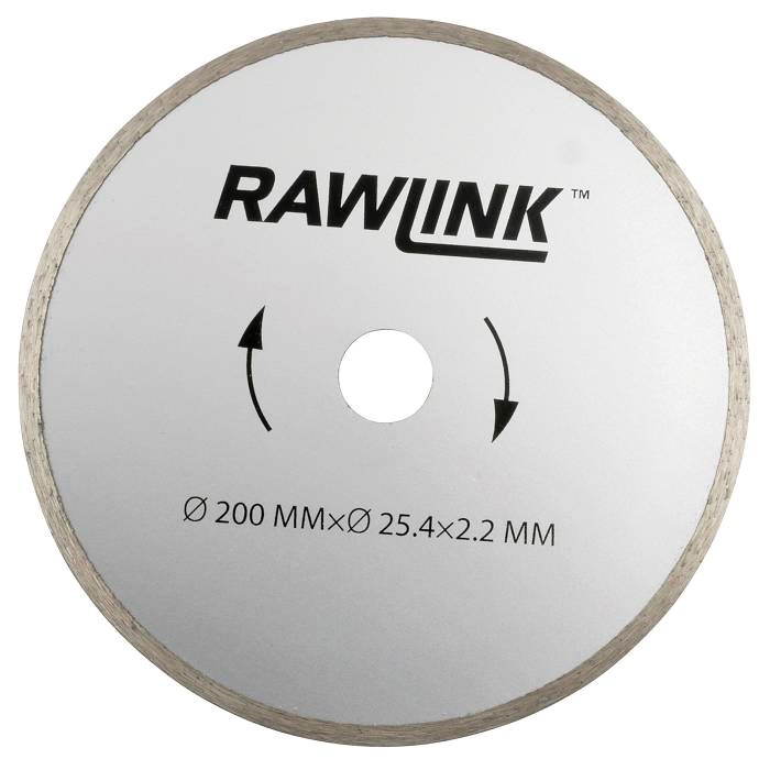

Ved ikke hvilke hul du skal bruge i klingen
Men i J&F kan du få en ø200 klinge med 25,4 mm hul for kr 89   link
