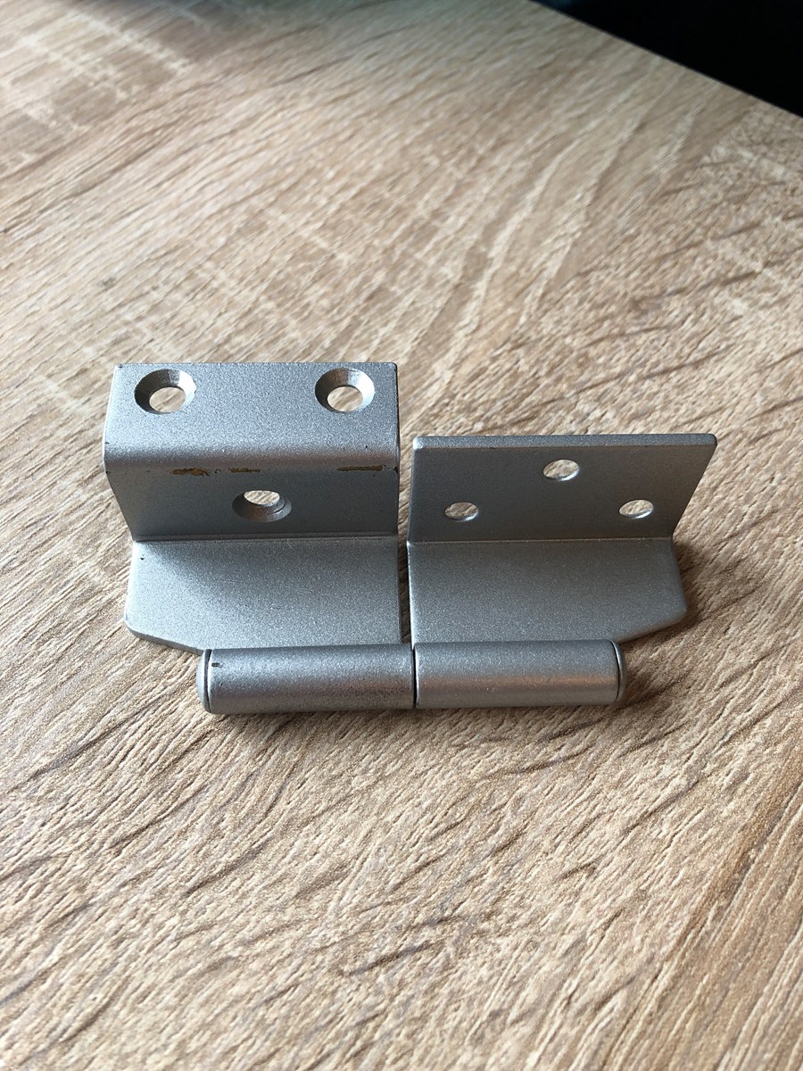

Håber der en som kan give mig et godt råd😊 Vi har lige købt hus, og i den anledning har jeg malet låger på nogle gamle skabe på 2 værelser. Jeg synes jo så også at beslagene skulle males... Så jeg pillede det hele ned og fik alt malet. Jeg havde jo så ikke lige tænkt over at der var forskel på hvordan beslagene var sat op😞 Og nu kan jeg ikke få skidtet til at sidde rigtig igen. Håber der er en som har et godt råd.
Beslagene er disse, både højre og venstre.

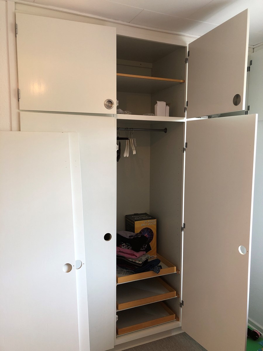

Sådan er skabet lavet.

Korte pinde for oven.
Kan du ikke se de gamle huller, og dermed få dem placeret præcis som før. Dem som har 2 knæk skal sidde på skabet og den med 1 knæk på lågen. Og pinden skal naturligvis opad.
