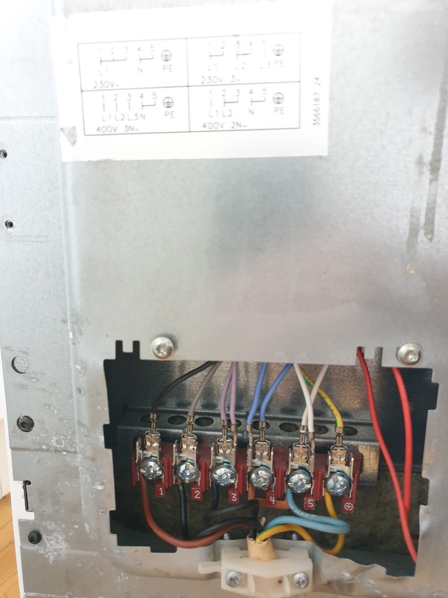

Komfur driller efter flytning
Råd og vejledning vdr. Voss komfur søges!!
Komfuret tager HPFI relæet?
Når indstillingen er varmluft - samt indstillet gradevalg så går HPFI relæet på tilfældige tidspunter (varriere mellem 1-20min) KUN varmluft.
Normal ovn virker helt fint. Samt keramiske plader virker også helt okay..
Komfuret har virket upåklageligt men er lige begyndt med dette efter flytning sjovt nok..
(Jeg ved ikke om det bare er mig. Men når varmluft tændes syntes jeg den larmer en my mere end den plejer)
**tilføjelse** normal ovn over/nedre virker. Grill derimod virker heller ikke.. slår HPFI fra ved 200grader
Vedhæftede filer:

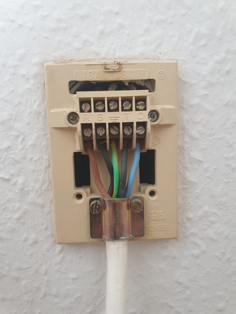

Efter at have byttet lidt rundt på L1-2-3 kan ovnen køre på varmluft indtil 150grader. Så går relæet igen.

Prøv at trække komfuret ud og  tage hele bagpladen af. 2 skruer i bunden og så kan den vippes af.
Så kigger du efter om der er nogen af de elektriske forbindelser der har forskubbet sig så de ved opvarmning kan komme i forbindelse med stel. Vil du se hvordan det opfører sig under drift, skal du kun se men holde nallerne væk. Der er meget / mange åbne klemmer.
Det har ikke nogen effekt at bytte omkring på faser. Før du gjorde det kørte det tilfældig 1-20 min efter indtil 150 gr. Det er jo stort set det samme nemlig tilfældig.
