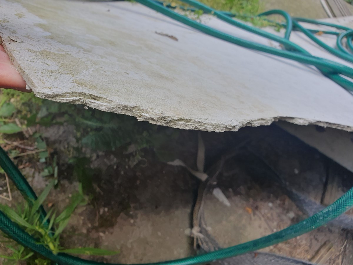

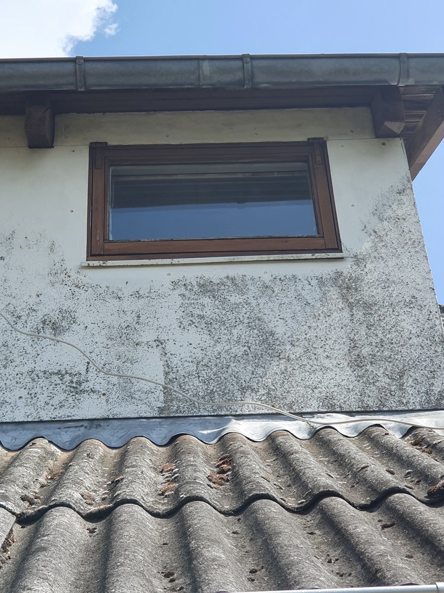

Hvad er denne type plade?
På mit hus er der lavet, hvad jeg har kaldt en slags 'kvist', som er beklædt med den plade, man ser på billedet. Min terrasse på 1. Sal har ligeledes samme type plade. Jeg vil gerne have malet disse plader, så de får et mere friskt look, men er der nogle, der ved, hvad denne type plade hedder, og om det overhovedet er muligt at male over? Og i såfald, hvilken slags maling skal bruges?
På forhånd mange tak.
Mon ikke det er en eternit plade - samme materiale som bruges til tagplader. Må kunne males som eternit tagplader.
Her er det, som det ser ud fra siden :)
