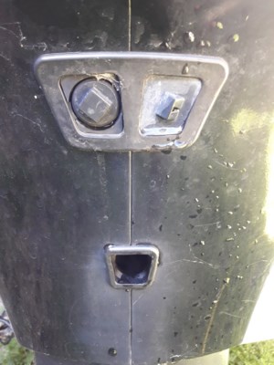

Jeg har for nylig købt ny båd med en mercury optimax 135 hk v6 2 takt fra 96. Ved siden af udtaget til sladderstrålen sidder et ekstra udtag med en Prop, denne kan skrues ud, og så er der en køleslange derfra og ind til blokken.
Er der nogen herinde som har kendskab til denne motor, og ved om man kan montere en vandslange direkte til denne kanal, og dermed skylle blokken igennem før saltvand efter brug, eller er den bare til at tømme blokke  for vand evt?

Det kunne godt se ud som om den, er til at skylle motoren igennem med ferskvand.

Jo, men brugermanualen siger bare at man skal bruge "ørebøffer", problemet er bare at der sidder 4 gæller til vandindtag på benet, så det er ligsom om den ikke får nok vand, og sladderstrålen er ikke konstant, og med svagt tryk. Så tænkte bare det andet ville fungere bedre, men vil gerne lige være sikker inden jeg prøver.
