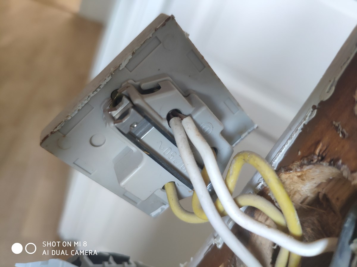

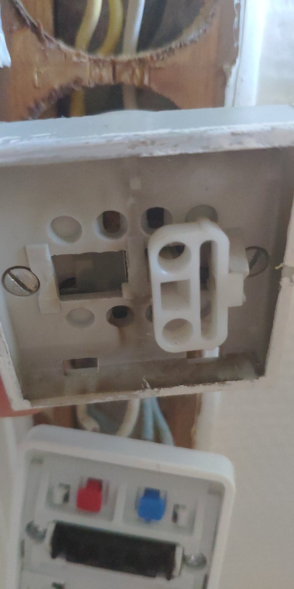

Skifte en afbryder sunshine2003 330 17-07-2019 16:29 Hejsa , kan denne gamle kontaktUdskiftes med denne , og hvilken ledning skal i hvad :) 6 svar Følg tråden Annonce Annonce Annonce
jenshøj 3604 4800 17-07-2019 16:53 Og du vil ikke have lampe i den nye?I så fald: Fjern den blå ledning, som kommer nede fra stikkontakten. Sæt de to hvide ledninger i den røde klemme, og den grønne i en af de sorte klemmer.

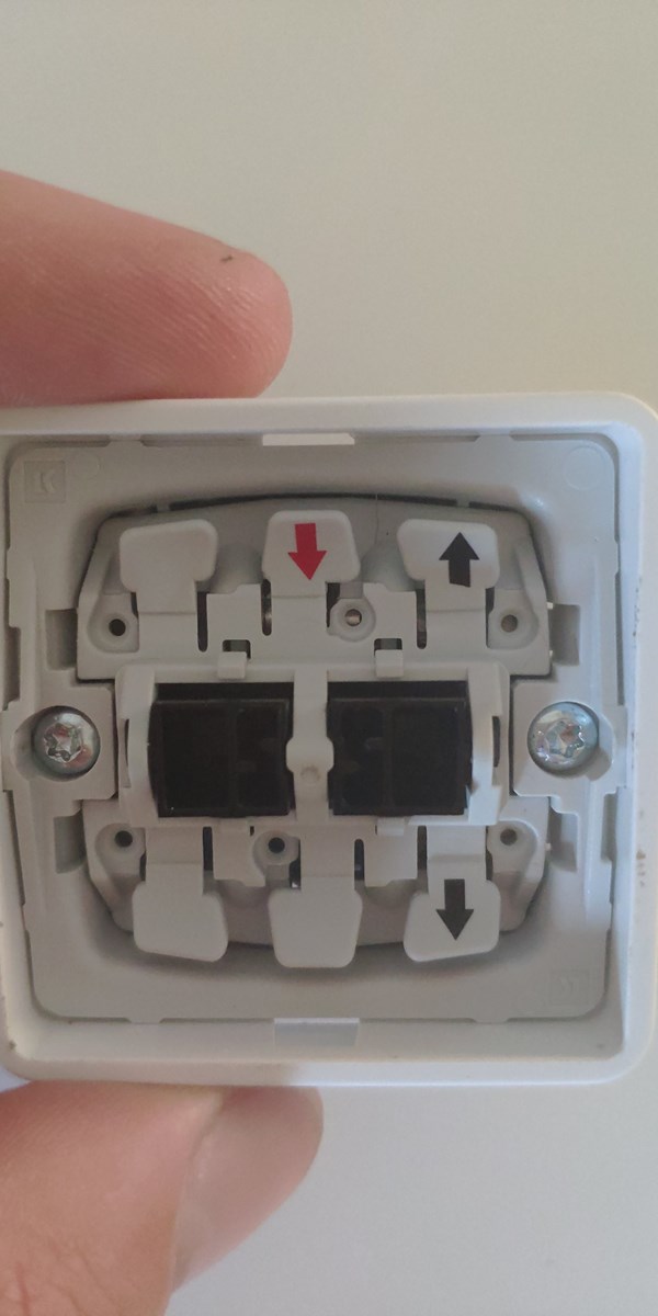

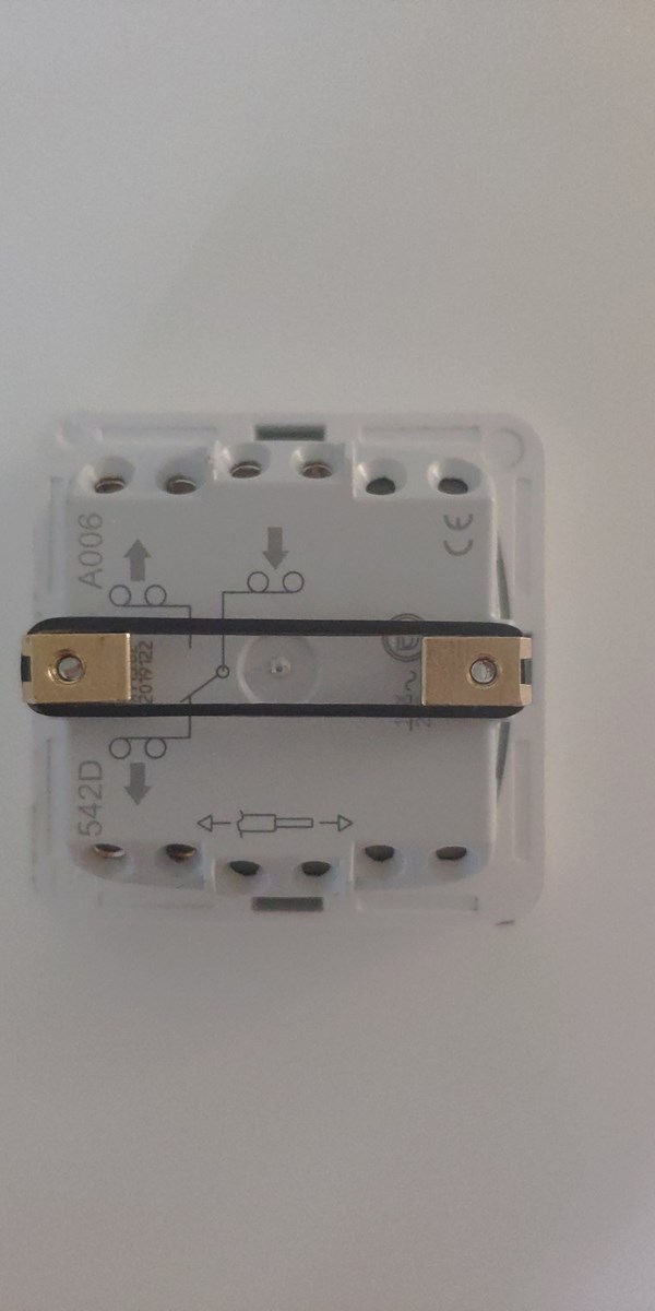

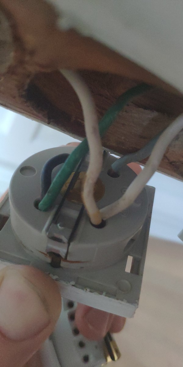

sunshine2003 Trådstarter 330 17-07-2019 17:05 Okay tak :) hvad så med denne her ? Og den nye kontakt er den samme som ovenstående
jenshøj 3604 4800 17-07-2019 17:09 De hvide ledninger i den røde klemme, og en gul i hver af de sorte.
