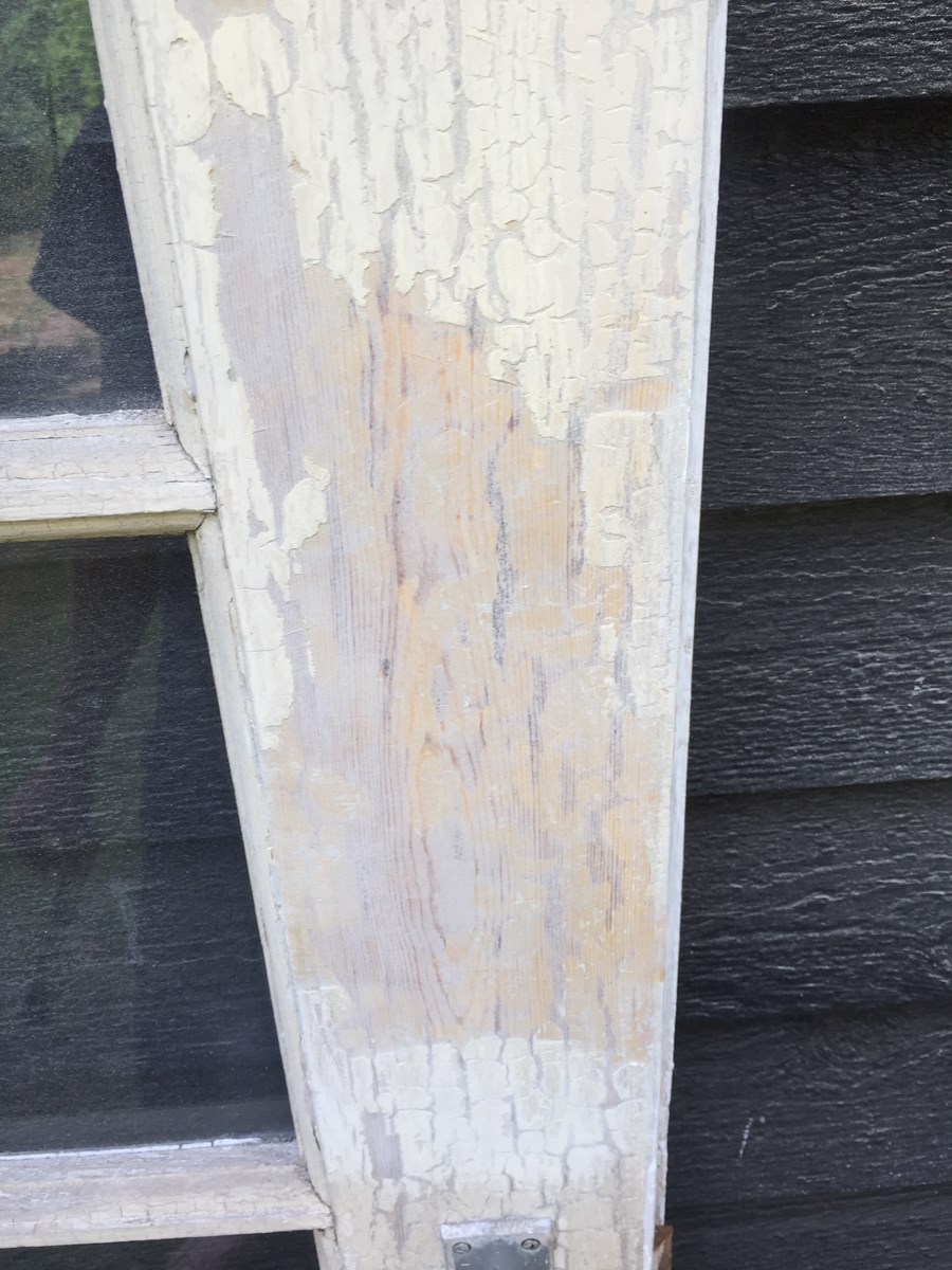

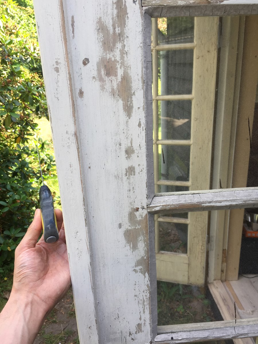

Så er turen kommet til døre og vinduer i sommerhuset.
Jeg er i tvivl om, jeg skal bruge linolie+linoliemaling eller alm. grunder+alm. maling. Nogle bud? Jeg har indsat et par billeder af en af terassedørene. Jeg satser på at slibe dørene helt i bund og kitte vinduer på ny.

Efter lidt ferieresearch har jeg fundet ud af, at der er brugt forskelligt maling på vinduerne - nogle linoliemaling andre plastikmaling, så jeg må hellere i gang med at slibe ...
